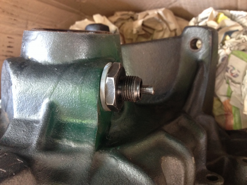

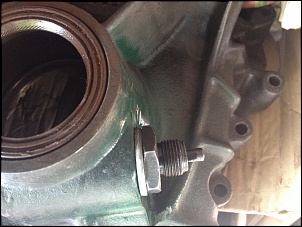

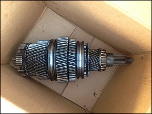

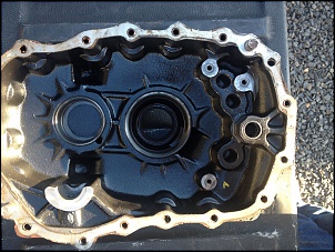

    Pronto galera e aí vai ...
    pra quem precisar ou tiver dúvidas ...
    adpatacao de coroa e pinhão para o funcionamento do velocímetro da F1000 , câmbio ZF 5s-420
    resolvi meu problema ... Mas agora está pronto ...
    Anteriormente um "camarada" me cobrou R$ 750,00 pelo serviço ... Resolvemos abrir o câmbio e levar para o torneiro e gastei R$280,00 !!

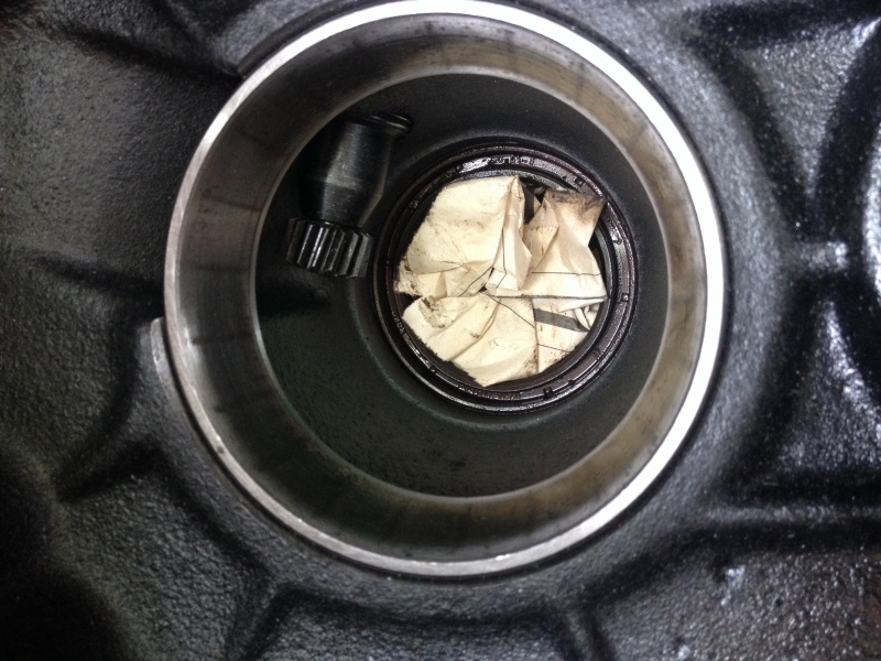

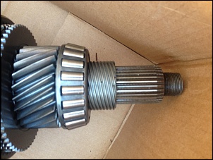

    Continuação
    Coroa e Pinhao já instalados
    coroa com 7 dentes
    pinhão de 17 dentes

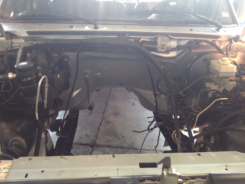

    Esta semana quinta feira , começamos a desmontar a eFe , ja foi retirado toda parte eletrica desnecessaria , cambio e motor ...
    amanha sera feito o forro do painel corta fogo .....e em seguida partiremos para os suportes !!!!
    por enquanto é isto ai ... e vamos em frente !!!

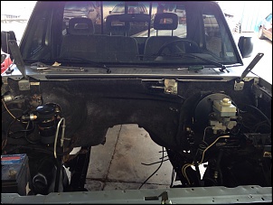

    Desmontada mecânica antiga para dar lugar a um novo coração !!

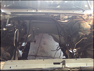

    Forro do painel Corta fogo ...
    R$250,00
    E ficou bom !

    Eu ia comentar do forro, pois nas gasolina não tem. É um investimento barato pelo retorno que dá.
