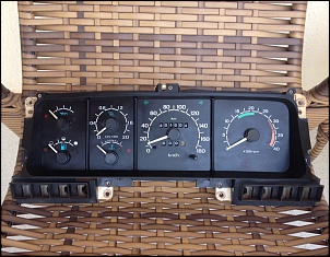

    Usuário Avatar de Randal
    13/02/2009
    728
    Painel novo
    Miniaturas de Anexos Miniaturas de Anexos Adaptando diesel na F1000 gas!-image.jpg

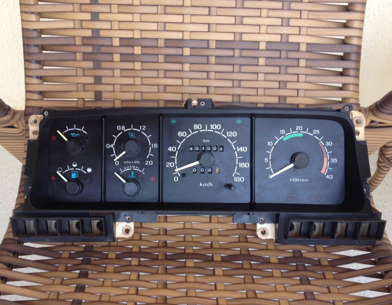

  • #187
    13/02/2009
    728
