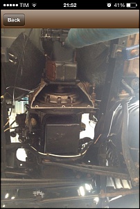

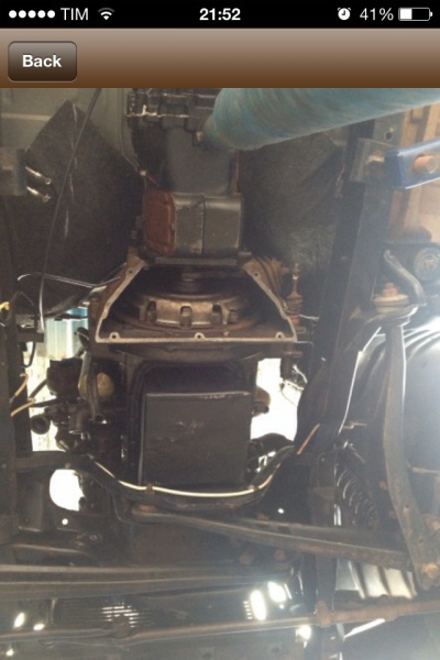

    Amigos. tem algum mistério a instalação do motor x10 em cambio zf?
    Usuário Avatar de Randal
    13/02/2009
    728
    Citação Postado originalmente por giovanifavare Ver Post
    A princípio não !
    O amigo BBmoro está montando um zf no motor dele tb !
    No meu caso como já veio pronto , não sei te dizer se foi usinado ou cortado o eixo piloto !

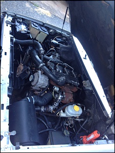

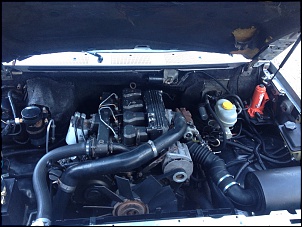

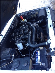

    Sei que a frequência em lavar o motor pode não fazer bem .... Mas gosto de mantê-lo limpo !!
    Capricho , mal hábito !!!!

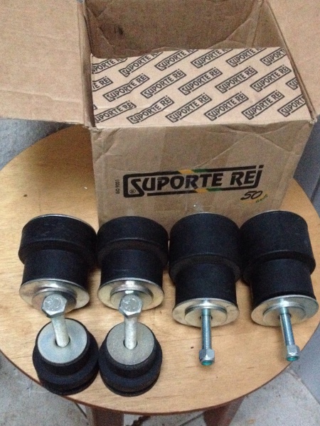

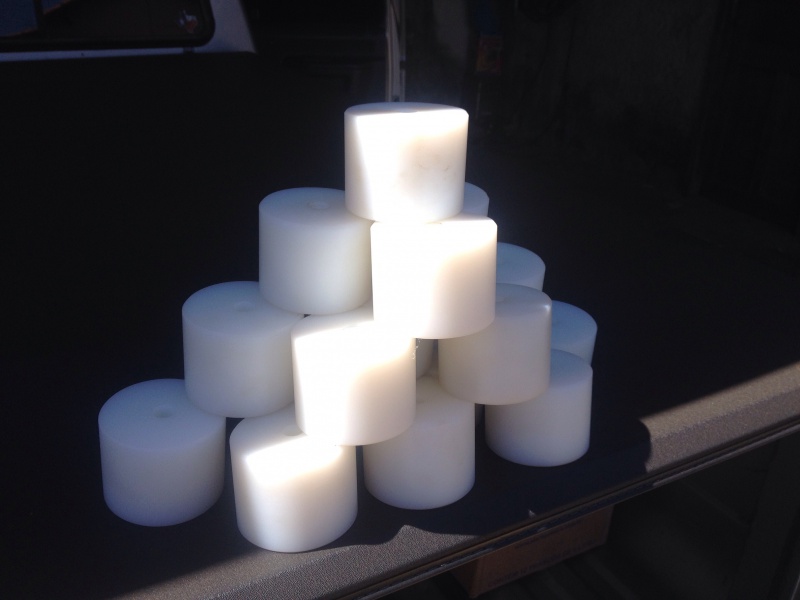

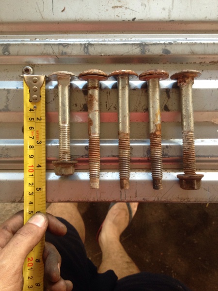

    Só pra registrar , estou começando os trabalhos para fazer o BL , comprei kit de coxins novo da REI e já pedi tb os Calços de cabine que foram feitos com 2,5" x 80 mm em TecNil , hoje de tarde tirei os parafusos da caçamba para estudar Modelo é tipo de rosca , durante a semana já comecei a procurar por parafusos e percebi que não sera uma tarefa fácil !!
    Mas vamos Q vamos !
    Tudo dando certo irei de Pneus 35" tb !

    Citação Postado originalmente por Randal Ver Post
    Só pra registrar , estou começando os trabalhos para fazer o BL , comprei kit de coxins novo da REI e já pedi tb os Calços de cabine , hoje de tarde tirei os parafusos da caçamba para estudar Modelo é tipo de rosca , durante a semana já comecei a procurar por parafusos e percebi que não sera uma tarefa fácil !!
    Mas vamos Q vamos !
    Que beleza! Acompanhando. Vais gostar dos 35". O X10, não "tomará conhecimento". Parrudo.
