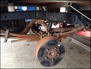

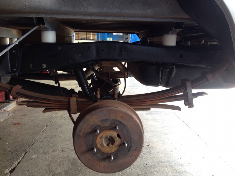

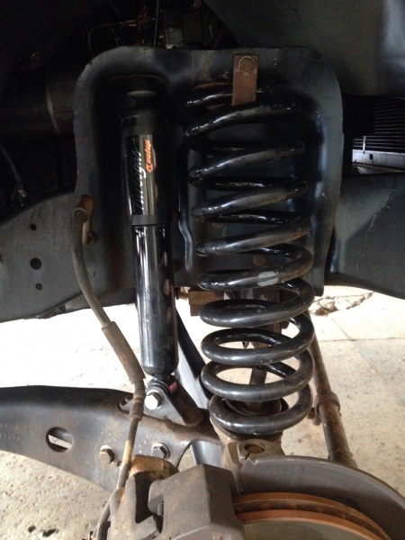

    Só pra registrar as Molas da F250 e amortecedores novos !
    Miniaturas de Anexos Miniaturas de Anexos Adaptando diesel na F1000 gas!-image.jpg   Adaptando diesel na F1000 gas!-image.jpg   Adaptando diesel na F1000 gas!-image.jpg   Adaptando diesel na F1000 gas!-image.jpg

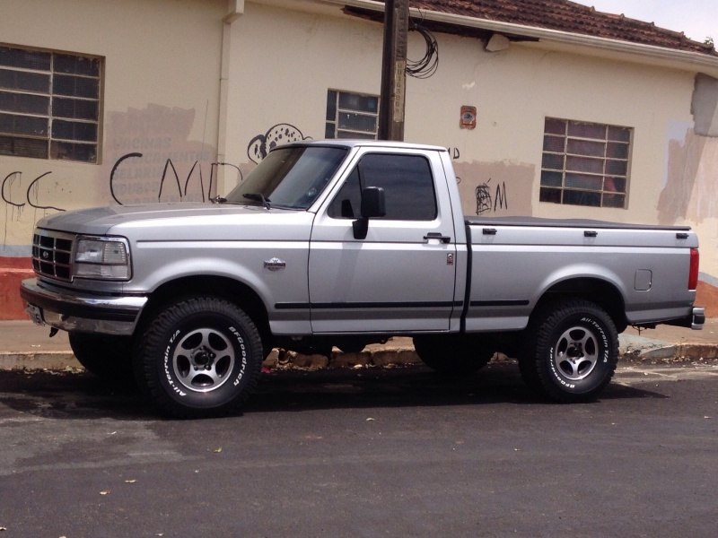

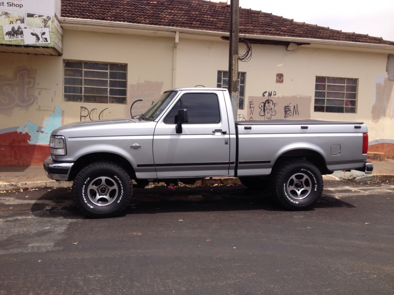

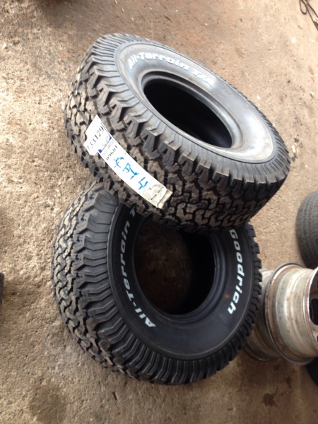

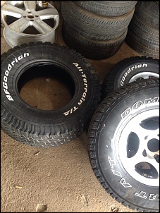

    Chegaram os pneus 33" !!
    Motor não sentiu a mudança , a efe ficou mais macia e a relação caixa de roda pneu , ficou muito boa !!!
    Estou satisfeito !!!
    Logo mais , fotos mais adequadas !

  • #863
    Usuário Avatar de KevSanches
    04/10/2015
    Goiânia/GO
    26
    70
    Muito bonita a Fmil, meus parabéns. Trabalho de primeira com o transplante de coração.
  • #864
    Usuário Avatar de Guima-MS
    01/11/2010
    Interior/MS
    707
    Citação Postado originalmente por Randal Ver Post
    ta ficando xique a fmil .
