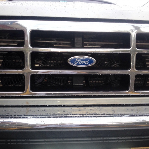

    Visando "melhorar " a função do Ar condicionado , decidi por realizar alguns procedimentos , primeira etapa será a instalação de 2 elétroventiladores sobre o Intercooler cada 1 com 12" , devido ao Intercooler está bem próximo ao condensador acreditamos que haverá uma melhora no fluxo de ar ! Assim como em segunda etapa a confecção de um defletor de Ar para a hélice do Motor

    Boa noite aos Cumpanheros Foristas!
    Hoje venho registra um dos recursos adotados para a otimização do Sistema de Ar condicionado , como havia dito antes devido ao fato do condensador estar entre o Ic e o Radiador de Água , o fluxo de Ar se faz insuficiente para o sistema de refrigeração , sendo assim uma das medidas adotadas foi a instalação de 2 Eletroventiladores de 12" cada , sobre o Intercooler , pois NÃO HAVIA ESPAÇO SUFICIENTE PARA INSTALAR SOBRE O CONDENSADOR DO AR , para isto seria necessário refazer o sistema de Tubagem do Ic e como semana anterior já havia mexido e gastado com este optei por não mexer mais no sistema de Tubagem do Ic ! Com os Ventiladores acreditávamos que teríamos uma boa melhora do sistema , pois um radiador está a cerca de 3 cm um do outro , e o condensador iria absorver a ventilação dos Ventiladores .Porém... Não obtive resultado satisfatório com os ventiladores , acredito que o sistema melhorou cerca de uns 20% se assim podemos dizer !
    Ou seja Ic Eletroventiladores não resolveram o problema do Ar da Efe !!
    Assim vamos para o próximo passo que será a confecção e instalação de Um Defletor de Ar em Fibra para otimizar o fluxo de Ar e induzir a ventilação no sistema de Radiadores !!!
    Outro ponto a ser adotado será o tratamento da hélice Motor !!!
    Opniões e dicas ??
    Valeu galera !!
    Miniaturas de Anexos Miniaturas de Anexos Adaptando diesel na F1000 gas!-image.jpg   Adaptando diesel na F1000 gas!-image.jpg   Adaptando diesel na F1000 gas!-image.jpg
