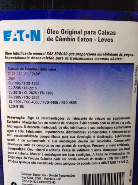

    Eu estava usando este !!!
    Qual seria melhor ???

    bom vamos aos dados:
    eu usei Lubrax 80W e vc texaco 80w-90 e tem um sintético lubrax gold XP 75w-80 e o lubrax 90
    viscosidade 40 graus --> 100 vs 77 vs 59 vs 163
    viscosidade 100 graus --> 12 vs 15 vs 10 vs 16
    bom tem uma opção de oleo mais viscoso (lubrax 90) e um menos viscoso (gold 75w-80)
    Eu vou experimentar o menos viscoso (apesar dele ser mais caro... sintético)... alguma dica ?

    Ficou claro que para o câmbio trabalhar bem , a viscosidade deve ser controlada , nem a mais e nem a menos !
    Agora o que me intriga é que nas F250 original principalmente e na Silverado , o comportamento do câmbio é diferente , os engates são justos , firmes , porém macio ... E no meu caso nunca foi assim ! Eu já andei muito em F250 e tive silverado ! Por isso busquei melhorar o comportamento do câmbio , e outra o óleo original é bem azulado , sinceramente eu gostaria de ter esta receita do óleo original , pois acredito que sem ele nunca teremos um bom comportamento dos Câmbios ZF !!! Que para mim é um excelente Câmbio !!!
    F-1000 XLT 97/98
    MWM X10 4.10 + TCA + ZF 5s-420 + BL 2,5" + SL 1" + BFall 33"

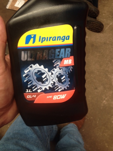

    Sobre os lubrificantes, a ZF recomenda 80w90 gl4 (qualquer marca consagrada) e chato para achar em minha região e ou o ipiranga 80w gl4 "Ultragear" que confio pois é o mesmo utilizado nos caminhoes extra pesados da mercedes, foi este que montei na viatura.

    Adaptando diesel na F1000 gas!
    Marcos
    Com o uso do óleo diesel , conseguimos remover melhor o resíduo do Militec , como o óleo diesel Tb tem um pouco de lubrificante não agride o sistema e consegui remover todo o aditivo , dependendo do caso pode se usar até solventes mas fortes como a querosene por ex ,a única desvantagem é que ela pode agredir demais os retentores e depois vc acabar tendo que trocalos Tb !
    Eu fiz 3 trocas de óleo no meu e já voltou ao normal , só na re que preciso jogar uma quarta antes de engatar senão ela pega um pouco ! Na primeira troca lavei 2 X , e óleo novo , na segunda troca o óleo ainda saiu um pouco sujo e só na terceira que limpou !
    Na última troca Tb mudei o óleo e parece que ajudou um pouco Tb ! Segue a foto do óleo utilizado da última troca !
