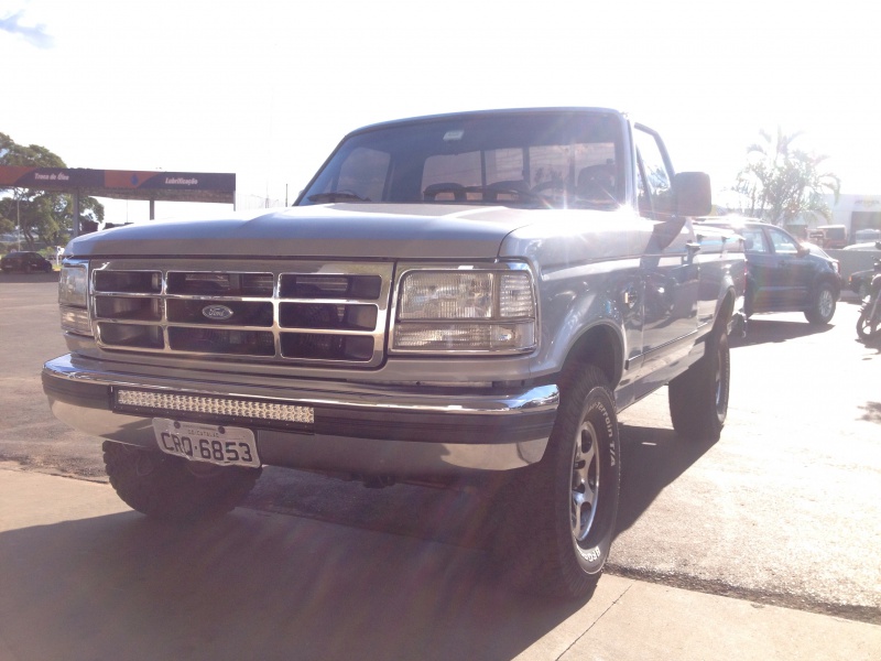

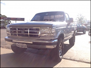

    Posta uma foto dele instalado de dia no parachoque, Frederico.

    Mais do mesmo !!
    Valeu galera ,ficou bacana mesmo , apesar do crime do parachoque como todos dizem , achei que valeu muito a pena !!!

    vou plagiar, mais realmente apesar do crime de cortar esse parachoque, ficou perfeito, e se tinha alguma duvida sobre legislação do uso, como o colega do rio que colocou chegou a ter por la, no seu sera tranquilo, pois alem de parecer original, os Homi nem se ligal que é um farol de milha tamanho familia rsrsrsrsr

    O problema é que não pode dar nenhum "totó" em ninguém com essa barra de 1 barão de parachoque...
    Ficou muito top!
    Ficou muito top!
    Os mosquitos de estrada não fazem os leds estragar facilmente?

    Valeu Galera ... Fico muito satisfeito por terem curtido , e relaxa que não tem plágio não , nada C cria tudo C copia e é óbvio que me inspirei em outros exemplares , aquelas efes Americana C vê de tudo , e os caras gostam de customizar , só adequei a minha realidade !!!
    Agora quanto à qualidade e resistência do Led , isso só o tempo irá dizer !
    Edin , um totozinho acho que aguenta sim , pois deixei a Led por dentro do parachoque justamente por isso e digo mais , me surpreendi com a dureza e resistência do parachoque , acho até que é algum tipo de Aço Inox , é muito forte !!!

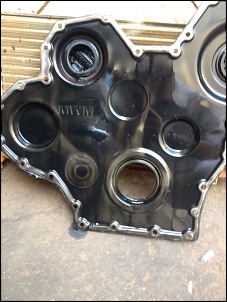

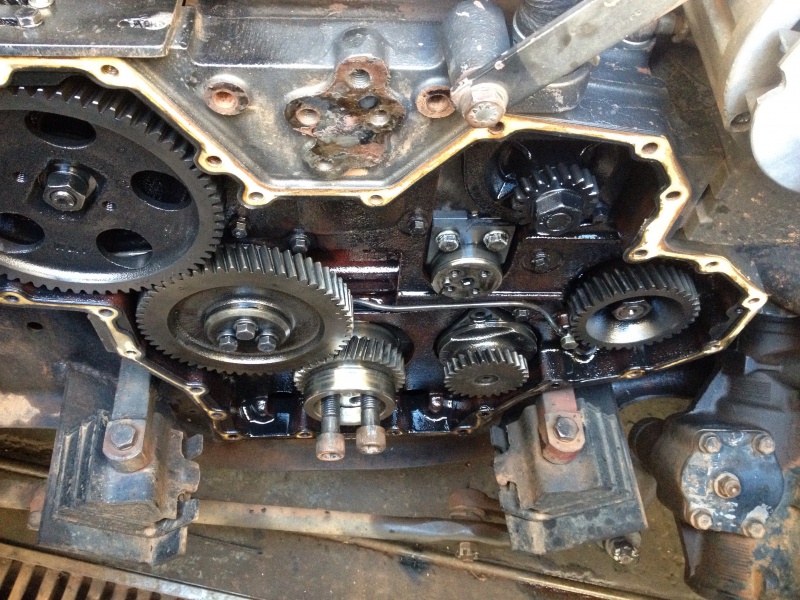

    Hoje de tarde indo para o almoço após levar o motor aos 3500 rpm , em um momento de Estupida bobeira , tive um problema com
    A Bomba de Óleo , ela travou a engrenagem a ponto de sacar para fora a engrenagem e marcar a tampa frontal do motor ! Como o barulho foi grande , parei de imediato para ver o que tinha acontecido , como percebi que o barrulho vinha de dentro da tampa frontal do motor , decidi por colocar a Efe no guincho e levar para oficina e desmontar , aí identificamos que a engrenagem da Bomba de Óleo havia desencaixado das demais engrenagens , a princípio será só a bomba , pedi uma hoje é estará em mais amanhã , foram 490 dinheiros , e agora é montar e ver se não tive outros danos !!!
