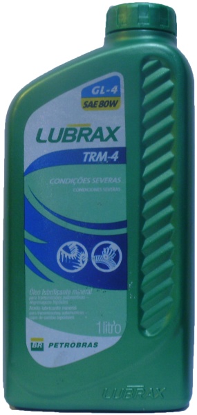

    Valeu Edin pela dica !!! e ai Randal qual oleo vai por ?
    eu estava usando o
    lubrax - Petrobras Distribuidor
    Miniaturas de Anexos Miniaturas de Anexos Adaptando diesel na F1000 gas!-lubrax-trm-4-sae-80w-mineral.jpg
    F-1000 - SuperCab - MWM 229TD - ZF 5S-420 - Kit AEM water/Methanol injection

    bom vamos aos dados:
    eu usei Lubrax 80W e vc texaco 80w-90 e tem um sintético lubrax gold XP 75w-80 e o lubrax 90
    viscosidade 40 graus --> 100 vs 77 vs 59 vs 163
    viscosidade 100 graus --> 12 vs 15 vs 10 vs 16
    bom tem uma opção de oleo mais viscoso (lubrax 90) e um menos viscoso (gold 75w-80)
    Eu vou experimentar o menos viscoso (apesar dele ser mais caro... sintético)... alguma dica ?
    Usuário Avatar de Randal
    13/02/2009
    728
    Ficou claro que para o câmbio trabalhar bem , a viscosidade deve ser controlada , nem a mais e nem a menos !
    Agora o que me intriga é que nas F250 original principalmente e na Silverado , o comportamento do câmbio é diferente , os engates são justos , firmes , porém macio ... E no meu caso nunca foi assim ! Eu já andei muito em F250 e tive silverado ! Por isso busquei melhorar o comportamento do câmbio , e outra o óleo original é bem azulado , sinceramente eu gostaria de ter esta receita do óleo original , pois acredito que sem ele nunca teremos um bom comportamento dos Câmbios ZF !!! Que para mim é um excelente Câmbio !!!
