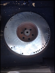

    O problema da embreagem foi resolvido assim :
    Tive que comprar o disco da F350 cummins ( Ref. 330005810) , devido às estrias do câmbio ZF ,e o platô teve de ser o da F1000 WMW 229 Td , devido à furacão pre existente do Volante (Ref. 130080010) , este ainda teve que passar por alterações , levei ao torno e tive de tirar 2mm das orelhas de fixação dos parafusos do Platô e Tb tive que fazer um rebaixamento 4 mm em um degrau existente na mesa , desta forma o kit de embreagem ficou como estava funcionando antes !
    Tentei várias opções mas em todas teria que mexer em alguma coisa , então decidi pela receita que já estava funcionando !!!

    Segue imagens
    01 : kit embreagem nova
    02: kit embreagem velha
    03: plato novo (aplicação F1000 229 Td )antes da adaptação
    04: volante foi polido pois estava irregular
    05 : caixa de direção pronta !
    06 : detalhe ao rebaixamento do degrau da mesa
    07 : detalhe do desgaste da orelha de fixação
    Miniaturas de Anexos Miniaturas de Anexos Adaptando diesel na F1000 gas!-image.jpg   Adaptando diesel na F1000 gas!-image.jpg   Adaptando diesel na F1000 gas!-image1.jpg   Adaptando diesel na F1000 gas!-image.jpg   Adaptando diesel na F1000 gas!-image.jpg   Adaptando diesel na F1000 gas!-image1.jpg   Adaptando diesel na F1000 gas!-image.jpg

    é que agora vc ja fez, mais por causa do torque do motor devia ter insistido no plato de 13 pol, pois o de 12 da 229 TD pode abrir o bico rapido por patinar, isso acontece bastante com a linha maxion da D20 turbo se colocar embreagem de 11, e pode ser que aconteça ai tb, por colocar de 12 onde é 13....

    Salles , na verdade eu queria ter mantido com o primeiro kit que comprei , aquele da linha VW , pois era o maior e com certeza a ação da embreagem seria muito melhor ! Porém com ele eu ainda teria que embuchar os furos do volante. , abrir novos furos e ainda trocar ou refazer o a ponta do eixo piloto do ZF , aí já viu a novela neh !!! Realmente não ficou como eu queria mas assim , liguei para o antigo proprietário do motor e ele me disse que já havia mais de 5 anos que trocou o kit de embreagem , com mais 2 anos que estou com s caminhonete , já são 7 anos ... Acho que se durar mais 7 anos já está valendo !!!
