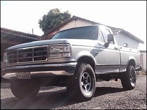

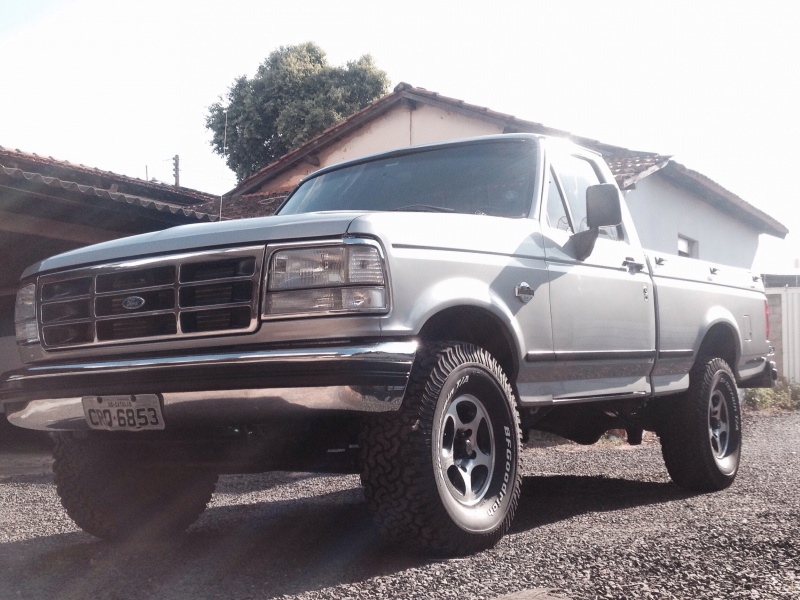

    Valeu galera ...e aos poucos nois vamos ajeitando !!!

    Já pensou em pintar as rodas de preto? Ficaria lindassa.

    Citação Postado originalmente por Randal Ver Post
    Chegaram os pneus 33" !!
    Motor não sentiu a mudança , a efe ficou mais macia e a relação caixa de roda pneu , ficou muito boa !!!
    Estou satisfeito !!!
    Logo mais , fotos mais adequadas !
    Parabéns, amigo! [Eu, que venho acompanhando essas melhorias "de perto", resumo as minhas opiniões]:
    1. Motorização: uma excelente escolha.
    2. Pneus: Mais uma vez, reafirma-se a recomendação, dando conta que os 33x12,5R15 são o set "mais adequado" [racionalmente] para esse conjunto.

    É realmente tive que ficar nos 33" , acabei negociando na loja para virem os 35" Tb para testar , eles vieram mas infelizmente não deram certo , a minha efe não está com altura compatível para não tenha interferências devido ao tamanho dos 35" , porém os 33" , assim como o amigo disse foi a escolha mais racional e adequada para todo o conjunto !!!
    A relação caixa/pneu ficou muito ,!!!
    Abcs

    Mas que caranga caprichada! Venho acompanhando o tópico há alguns meses; virei fã desse carro!
    E faço coro com os demais: os pneus 33" ficaram perfeitos!
    Opinião pessoal: pneus 35" na Femil ficam meio esquisitos. Os 33" são a medida ideal.

    Randal, os 35 não deram, pois, pegaram no para choque? No mais está espetacular sua f1000, ela e prova de que uma adaptação pode ser bem sucedida.

    Qto aos pneus , Tb gostei bastante do resultado , tinha a ideia de tentar os 35" , mas para comportar eles teria que fazer novas adaptações , com isso pulei fora , para o uso diário realmente os 33" são ideias !!!

    Coophamat... Isso mesmo ao virar além de pegar na ponta do parachoque , limitava bastante o esterçamento pois Tb pegou no tirante e o espaço livre na caixa de roda achei que ficou pequeno para a suspensão trabalhar !
    Para comportar os 35" precisava ter mais altura ou instalar espanadores !
