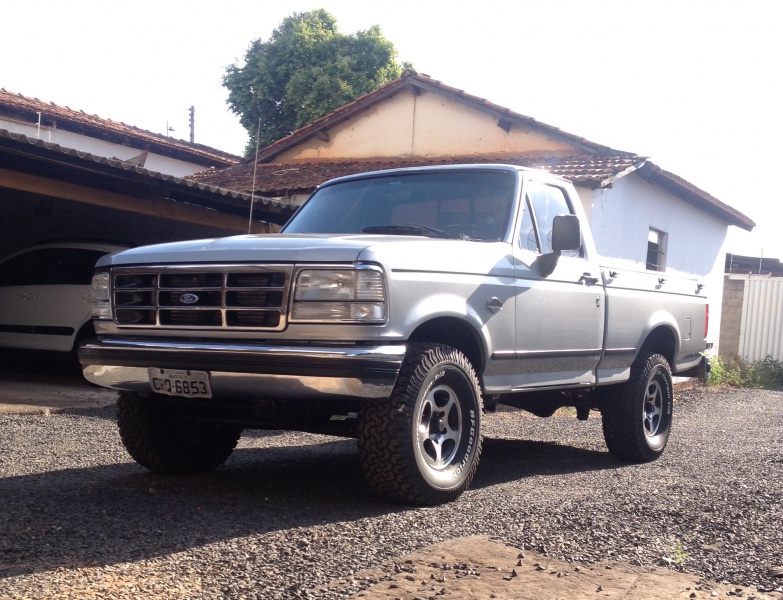

Parabéns, amigo! [Eu, que venho acompanhando essas melhorias "de perto", resumo as minhas opiniões]:
1. Motorização: uma excelente escolha.
2. Pneus: Mais uma vez, reafirma-se a recomendação, dando conta que os 33x12,5R15 são o set "mais adequado" [racionalmente] para esse conjunto.

É realmente tive que ficar nos 33" , acabei negociando na loja para virem os 35" Tb para testar , eles vieram mas infelizmente não deram certo , a minha efe não está com altura compatível para não tenha interferências devido ao tamanho dos 35" , porém os 33" , assim como o amigo disse foi a escolha mais racional e adequada para todo o conjunto !!!

Mas que caranga caprichada! Venho acompanhando o tópico há alguns meses; virei fã desse carro!
E faço coro com os demais: os pneus 33" ficaram perfeitos!
Opinião pessoal: pneus 35" na Femil ficam meio esquisitos. Os 33" são a medida ideal.
Randal, os 35 não deram, pois, pegaram no para choque? No mais está espetacular sua f1000, ela e prova de que uma adaptação pode ser bem sucedida.

lfschmitz... Obrigado Ao amigo , por acompanhar a trajetória e os resultados conquistados com a efe !
Qto aos pneus , Tb gostei bastante do resultado , tinha a ideia de tentar os 35" , mas para comportar eles teria que fazer novas adaptações , com isso pulei fora , para o uso diário realmente os 33" são ideias !!!
Coophamat... Isso mesmo ao virar além de pegar na ponta do parachoque , limitava bastante o esterçamento pois Tb pegou no tirante e o espaço livre na caixa de roda achei que ficou pequeno para a suspensão trabalhar !
Para comportar os 35" precisava ter mais altura ou instalar espanadores !
