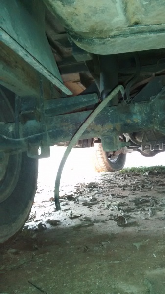

    Galera SOCORRO... apareceu este caninho solto (é de borracha) vindo do cilindro trazeiro, nao encontrei de onde ele se desencaixou, pois o caninho de freio que vem da frente e vai para as rodas estano no lugar e sao de ferro, e este de borracha apareceu solto hoje... o freio Anexo 500654 esta normal

    Postado originalmente por sergio_ribeiraopires Ver Post
    Isso é o suspiro do diferencial, é só encontrar algum lugar para prender ele para cima, e tá tudo bem
    Ufaaa de imediato fiquei apavorado pensei que ia ficar sem freio, mas depois veirfiquei que o freio esta normal, vou amarra-lo pra cima e beleza, brigaduuuu.

    É bom trocar essa mangueirinha pois o óleo resseca ela e começa a vazar óleo na conexão com o eixo. Coloca uma mais comprida e coloca acima do tanque de combustível.
