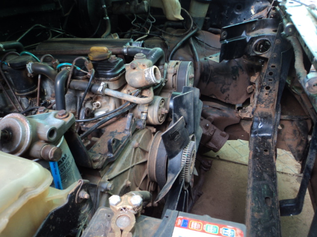

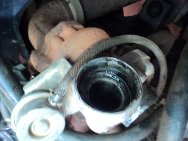

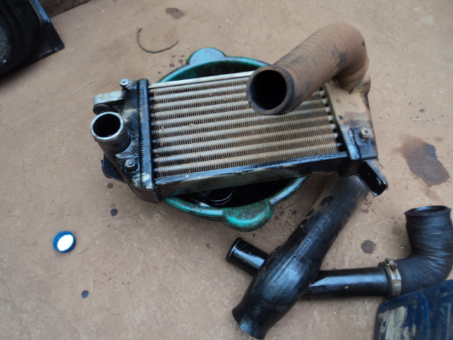

    Salve amigos, então a Fmir aguentou ate ontem, ai não deu mais levamos ela pra uma oficina pra ver a bomba. agora e esperar e ver o que dizem.
    tbm esses dias eu limpei intercooler dela o que tinha cerca de 100 ml de oleo do motor, e normal essa pequena quantidade de oleo??
    Anexo 510894Anexo 510895
    Anexo 510900Anexo 510901
