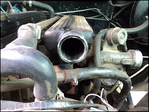

    Salve galera então a Fmir deu uma melhorada, fizemos o motor de arranque pois o mesmo estava bem judiado
    tbm revisei as mangueiras pra ver entrada de ar mais ta tudo blz, a Bateria e a mesma mais foi carregada
    agora ela gira mais leve mais mesmo assim esta demorando demais pra pegar de manhã mesmo sem muito frio.
    tbm foi trocada algumas mangueiras velhas Bomba e da entrada do filtro.
    Tbm foi instalado um botão no painel segundo o eletrecista e o botão da vela aquecedora
    pelo que pesquisei os motores maxion das f 1000 não tem vela aquecedora, somente alguns da Land rover
    talvez tenham mandado adaptar essa tal vela, o engraçado que ela ajuda na hora de pegar segura uns 5 Segundos
    bate ela pega problema que parece que ela ja acostumou nesse botão rsrsrs

    Rafael, o sistema de aquecimento é muito bom para o frio, mas se não estiver frio e ela estiver ruim de ligar, é sinal que os bicos injetores já devem estar muito ruins.

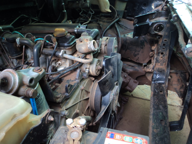

    amigos preciso comprar um compressor de ar condicionado da f1000 1997 com motor maxion hsd 2.5, onde posso comprar?

    O HSD não tem o compressor difícil de achar. Se você no tiver uma loja perto de você. Com certeza acha no Mercado livre....

    Amigo estou usando esse motor em uma rural e nao tenho o compressor por isso que preciso de um. acabei comprando de um palio 1.8, agora preciso do suporte, valeuwwww

    Boa adaptação..amigo...

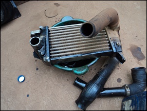

    Salve amigos, então a Fmir aguentou ate ontem, ai não deu mais levamos ela pra uma oficina pra ver a bomba. agora e esperar e ver o que dizem.
    tbm esses dias eu limpei intercooler dela o que tinha cerca de 100 ml de oleo do motor, e normal essa pequena quantidade de oleo??
