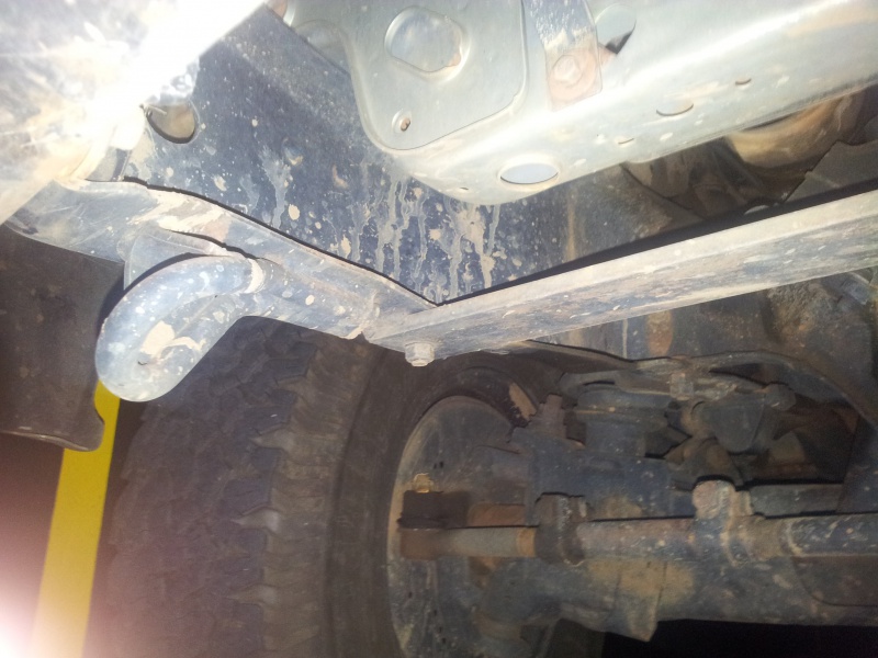

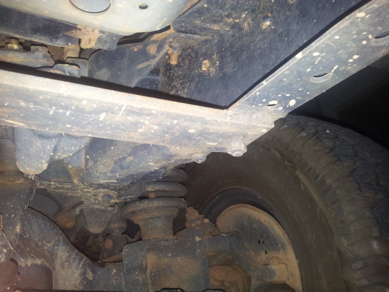

    Meu Efão veio com uma travessa semelhante a essa na parte dianteira do chassis. Foi soldada e aparafusada. E existe uma pequena solda. Acho que problema igual a F- do Tio Eddie.
    Em anexo, as fotos da travessa. Achei uma boa idéia para travar o chassis, porque os nossos MWM pesam quase 0,5 tonelada.
    Abraços!
