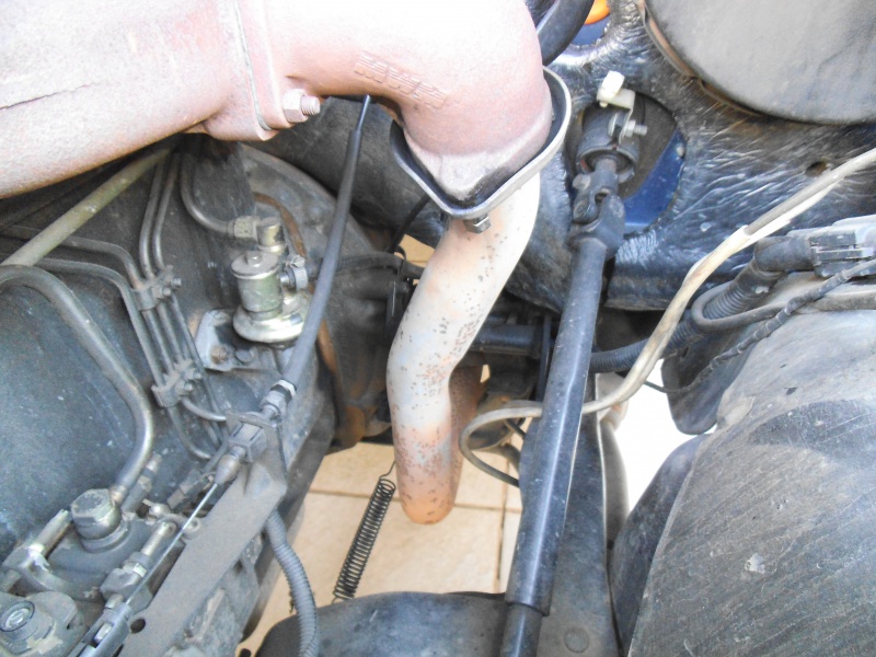

    Citação Postado originalmente por Daniel.Shimomoto Ver Post
    Drosssor51;
    A foto do garfo com o pistão hidraulico....do lado direito!
    A foto está meio ruim porque tive que colocar o celular de mal jeito para fotografar mas dá para ter uma noção.
    Grande Abraço
    Daniel....este sistema é simples mesmo..... já o garfo do 11000... tens que pensar bem..pois terá que reposicionar o atuador hidráulico... Na minha reposicionei também o outro lado (a balança) para manter o varão com sino alinhado ao chassis.
    vou bater umas fotos...e postar.
    grd abraço.

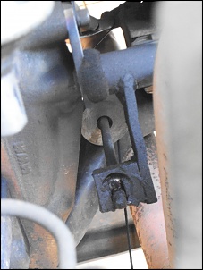

    Quando fiz a embreagem da minha EFE, também fiz uma modificação no sistema de acionamento mecânico.
    Quando peguei a efe a embreagem estava DURAAA...eu estava ficando com uma perna maior que a outra....!!!
    ...reparei que o suporte da balança original era apoiado apenas no chassis. (e não no chassis e na caixa seca como nas efe 4000, efe 1000 até 92 ou até mesmo nos willys)
    Observando o acionamento da embreagem velha....quando apertava o pedal "torcia a zoreia" do chassis que dava medo...kkk
    Resultado.......Substituição da embreagem.....e eu precisava pensar em melhorias no acionamento...

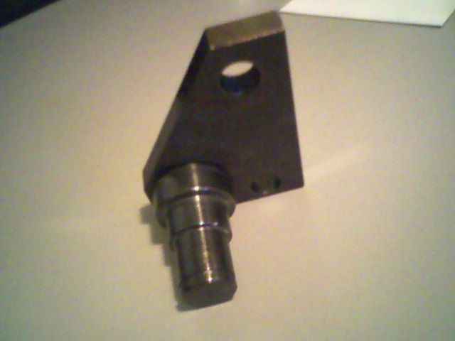

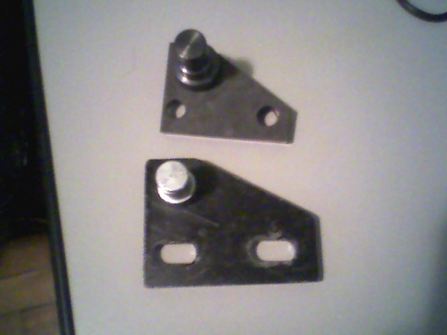

    Desmontei tudo peguei a balança e bora para o auto peças...... chagando lá....(os caras não gostam muito, pois peço peças para olhar...kkkk...o cara tem que ser paciente )
    Pedi o suporte da balança de embreagem do 4000 do lado do câmbio..., uma balança da 4000 e um kit reparo para eu ver.
    O cara me trouxe esta peça maior....( a de baixo)... comprei esta peça ....... e logo fabriquei uma menorzinha.....e mais precisa. ( a de cima da foto). Também comprei a balança da 4000.
    comparando com a balança original.... a da 4000 é 20mm maior que a minha...( justamente para alcançar a caixa seca.) porém com os braços na mesmo posição.
    Resultado...... desfiz a curva da balança da 4000 em uma prensa hidraulica (para alinhar ao garfo maior do f-11000).... parafusei o suporte fabricado na caixa seca....... e tudo certo.....(adaptado original...kkkkk)
    Mais fotos......do AJUSTE TÉCNICO NÃO NORMALIZADO
    Peça fabricada em aço cromo molibidênio... (desnecessário..mas era o que eu tinha na hora)
    O garfo mais longo do 11000 - e Ramon ...da uma olhada na trava do varão...não deixa ele cair..
    detalhe da peça fabricada presa à caixa seca....e balança bi-apoiada.. como nas 4000....
    Impressões do "selviço":
    - eliminou uma trepidação clássica em saídas em primeira marcha (comum em acionamento mecânico). Já vi mecânico trocar embreagem por essa trepidação...depois arrancar os cabelos por não resolver...
    - a embreagem está um doce.....faca quente na manteiga...!!!!
    - nem um movimento no chassis (antes torcia tudoo..!!!)
    Espero que gostem e comentem....perguntem...critiquem.. será bem vindo.
    grande abraço a todos Diego
