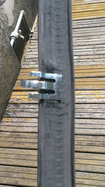

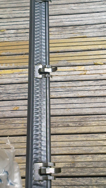

    a primeira é autotravi paralela e a segunda é original ford

    ops au contrario.primeira ford e segunda autotravi.
    a original a presilha é quase preta e a paralela é brilhosa

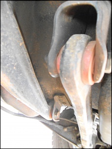

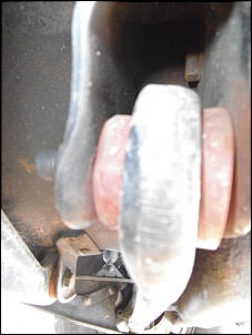

    Fotos das buchas de PU após dois anos da instalação... rodo em asfalto..e elas já rodaram +ou- 25mkm
    Buchas do Tirante.
    Buchas dos braços transversais
    Dá para comparar com as buchas do início do tópico........
    Está durando bem...vamos ver até quando.....
    abç

    Parece bom mesmo!
    Sem folgas e desgastes aparentes?
    fuck the fuel economy
    PU9-EDC - Pajero GLS-B 3.0 V6
  • #198
    Usuário Avatar de drosssor51
    18/07/2013
    Sorocaba/SP
    1,500
    Citação Postado originalmente por Tio Eddie Ver Post
    Parece bom mesmo!
    As fotos não ficaram com um bom ângulo..... mas tenho impressão que os braços desceram pouca coisa...considero como normal..pois sofre esforço um apenas uma direção....não tem sinal de rachaduras...nem de desgaste..somente pequena deformação...

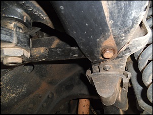

    Pessoas....
    Esta semana que se inicia, tenho planos para trocar o repara da caixa de direção TRW....e revisar o chassis, pois escuto pequenos estalos durante algumas manobras.
    Pelos relatos lidos aqui no fórum pretendo não solda-lo mas sim reforça-lo com chapa de aço e parafusos extras.
    Além da travessa fechando as pontas do chassis parafusada..... meu chassis é virgem....não tem nenhuma solda....
    Vou experimentar travar o chassis em casa, com chapas e parafusos.... gostaria muito da ajuda de vocês....que tem experiência com F1000.
    No Chassis existe uma união entre LONGARINA (L.E) + TRAVESSA DO MOTOR + SUPORTE DA CAIXA DE DIREÇÃO.
    Gostaria de ver uma foto de quem já fez o tal reforço ou solda... bem de pertinho........
    E claro um breve relato......Quanto gastou..???....onde fez..???..quanto tempo faz????...quebrou novamente???
    Desde já agradeço aos que contribuírem....

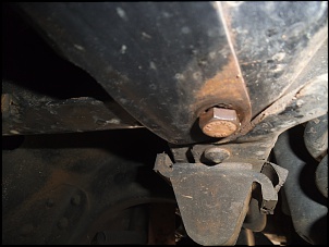

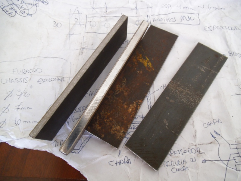

    Ponto que deverá ser reforçado no chassis...
    Se alguém puder contribuir com umas fotos deste ponto do chassis.. Agradeço muito.
    Início da fabricação das chapas de reforço.
    TKS..

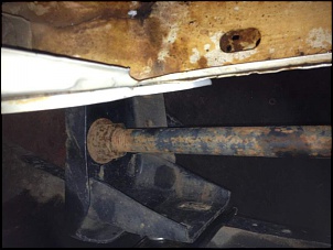

    Diego,

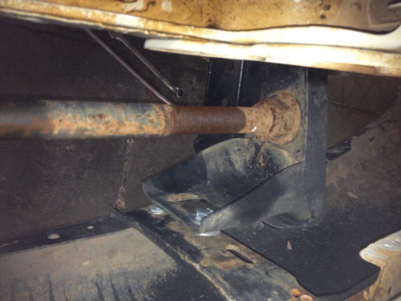

    O reforço do suporte da cx não tem ainda na minha, mas a trava na frente tem...veio assim da CEMIG.
    Particularmente eu gostei da solução que deram, não deve ser a mais barata, mas é eficiente.
    Foi usada uma barra de aço com rosca nas 2 pontas, 4 porcas e 4 arruelas.
    O chassi foi furado nas 2 longarinas....tudo muito simples.
    Para vc que tem facilidade com ferramentaria será facil fazer.

    Rodrigo....
    A minha esta estralando próximo a caixa de direção....eu tenho este travamento na ponta do chassis.... de uma forma diferente do seu.....mas trava bemm......
    Quero (e vou....kkk) reforçar próximo a caixa de direção......a travessa do motor.......hoje fiz mais umas peças....logo mais posto fotos...
    aproveitando....Os rebites da travessa do motor e suspensão esrtão em ordem??
