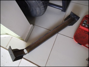

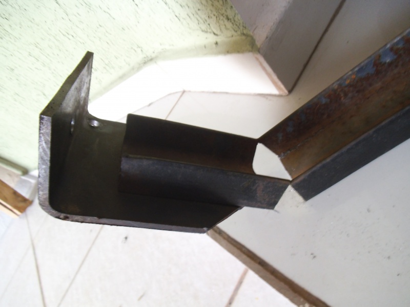

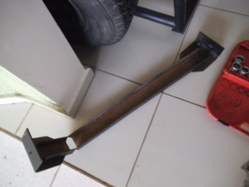

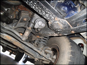

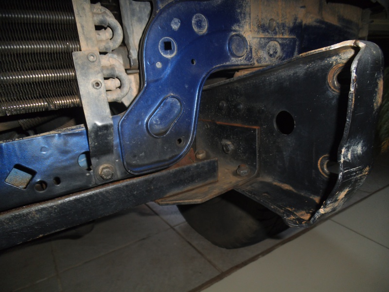

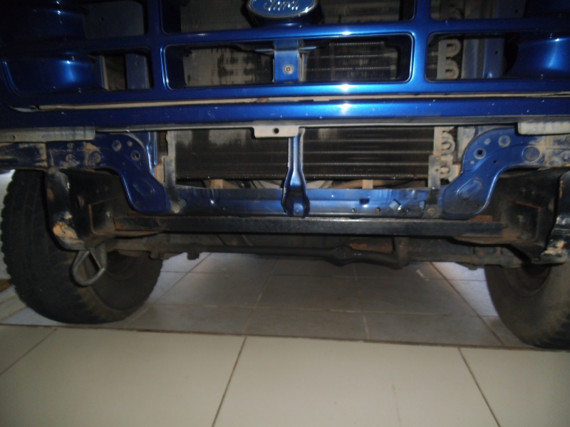

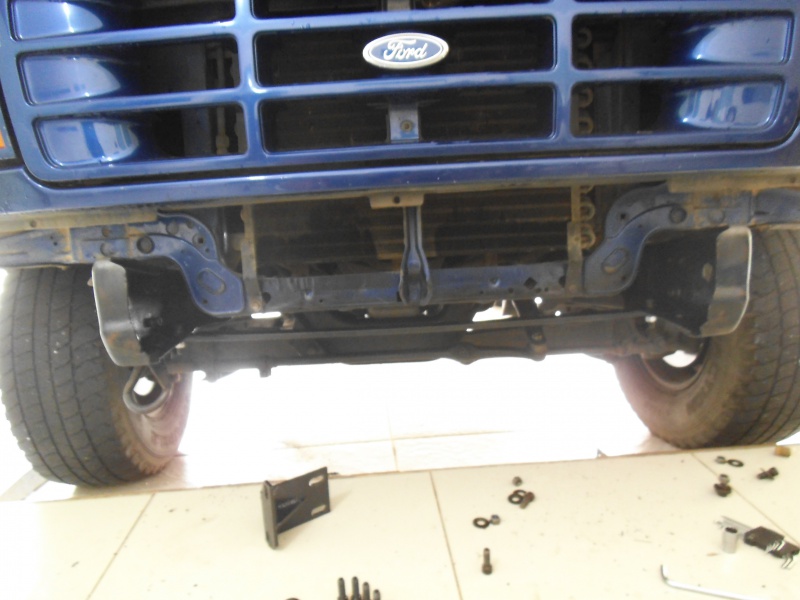

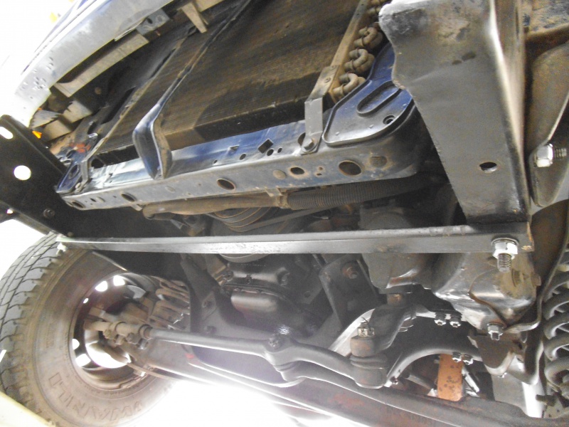

    Após reforços no chassis e principalmente a substituição de um rebite quebrado por parafuso, percebi uma boa diferença na dirigibilidade do Fordão.
    Ficou tudo mais justo e mais firme... a frente parou de "passarinhar" kkk
    Em contra partida.... o travamento das pontas do chassis começou a estralar durante as manobras, barulho bemmmm chato.
    Eu já estava pensando em substitui-lo pela barra de 1.1/4" igual a do Baratti e agora igual a do Zeca também.
    O imprevisto é que de um furo a outro no chassis passa uma peça da cabine....que eu deveria rebate-la para a barra ir para posição desejada, mas não o fiz.
    Mesmo assim troquei o travamento do chassis.........
    FOTOSSS.......
    Travamento antigo.... (fotos velhas...antes do reforço)
    Como já tinha comentado....chapa dobrada e aparafusada + perfil "U" soldado na chapa
    Os parafusos estralavam como o naufrágio do titanic........
    PORTANTO........ Solução:
    Arco de serra... e muita coragem....kkk ( no dia seguinte sonhei com uma poli corte).
    Tirei os travamento....pensa num troço pesado...... alem de travamento fazia a função de lastro....junto com o mwm..
    Chuto uns 18Kg....
    Como a barra não passa pelos furos do chassis... pensei em algo mais simples.... um travamento bem básico.... sem a possibilidade de estralos... e claro... o mais próximo possível da caixa de direção...
    Resultado:
    Os barulhos provenientes da travamento velho foram sanados..... no começo desconfiei que esta barra não seria suficiente para o esforço gerado durante o esterço do volante...masss... ficou ótimo.... muito firme .... e agora. bem mais leve....(chuto uns 3 kg para esta barra).
    CONTINUA..........

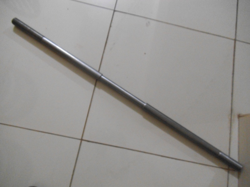

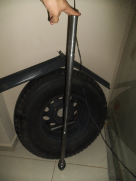

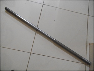

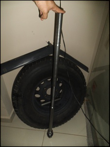

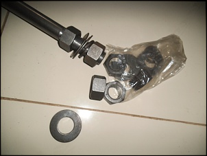

    Como já pretendia travar as pontas do chassis com barra de 1.1/4"....... comecei a usinagem....
    comprei uma barra de aço SAE 1045 trefilado (pouco mais resistente e com acabamento superficial melhor) CARO BAGARAI..!!!
    comprei porquitas de 1.1/4" UNC 7 fios. (putz monstro) mais arruelas lisas e de pressão
    Segue as fotoss..
    Esta barra foi carinhosamente apelidada de "prisioneiro de Itaipu" por uns amigos.....kkkk
    O dilema agora é:
    Já está bom.....do jeito que está agora.......
    MAssssss..... A barra está pronta.........kkkkkkk (falta pintar)
    Se colocar a barra... terei que mexer naquela pecinha chata na cabine...... rebate-la... ou corta-la....(tenho dó...kkk)
    .....O que acham???? troco outra vez o travamento?????
    Mantenho os dois travamentos?????
    ouuuu deixo do jeito que está...????
    Pitacos...serão muito bem vindos....

    Já que o prisioneiro de Itaipu tá pronto coloca os dois....vai jogar a grana fora?!?!
    Qto a pecinha chata da lataria, não corta não, dá uma rebatidinha até entrar bem justa, coloca uma borracha entre as partes metalicas para evitar barulho com o atrito e boa!!

    287
    Drossor, primeiro pitaco é na confecção da barra. Sugiro um retoque na usinagem. Aquela transição da rosca para o corpo da barra deveria ter um raio ou pelo menos um chanfro para aliviar as tensões. Como essa barra vai ser tracionada, essa transição "seca" fica muito sujeita a quebrar por fadiga.
    bbmoro.... concordo com o raio.... mas ali não é o diâmetro critico da barra, bem no centro tem uma redução no diâmetro para 25,4mm..... próximo a rosca tem quase 32mm.
    Fora que essa barra é um exagero... SUPER HIPER dimensionada...kkkk tipo prisioneiro de itaipu..kk poderia ser feita com um tubo mecânico fácil fácil...
    Mas...valeu pela dica.....!!
    Citação Postado originalmente por Waldir Carlos Ver Post
    Pelo visto, material de boa qualidade! Hein, Diego?
    Opa Waldir..... aço 1045 comum, mas é de qualidade, tem até laudo de composição química.
    Tem também um processo de fabricação mais apurado...que é a trefilação.. (normal é laminação).
    A nossa efe merece uma desta ...hein....abç
