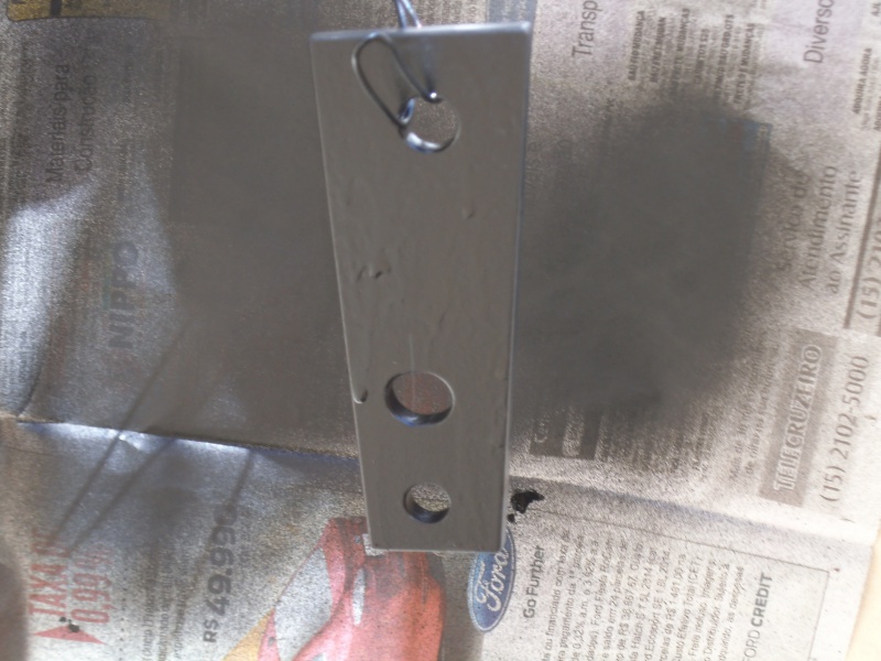

    Fabricação das chapas de reforço......
    Aproveitando as furações da longarina e furando o suporte do motor.....chapas de reforço...
    Após ajustes.....pintura das chapas...... nem escorreu a tintas......kkkk

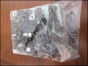

    Parafusos, porcas, arruelas lisas e arruelas de pressão......

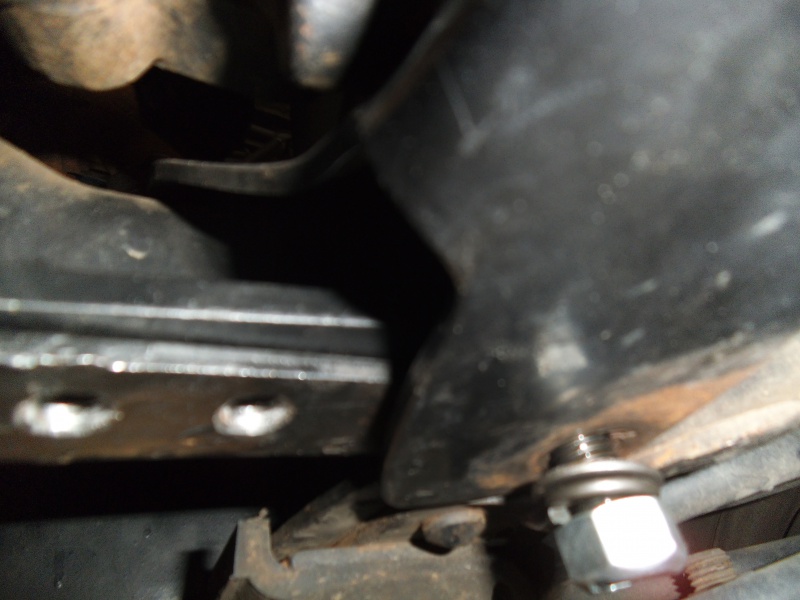

    Chapa pintada já na posição de trabalho.....(parafusos soltos ainda....)
    Esté é o lado do motorista...longe da CX de direção....
    CONTINUA...............................

    Chapa de reforço....lado do motorista próximo a cx de direção.......
    Os mecas de plantão...... da esquerda para direita
    Doni, Fred e Diego
    após reforço....percebi mudanças estruturais.....ta tudo mais firme (igual prego na areia...kkk).....acredito que reduzirá a torção e ruídos.....
    Agora é ver se vai durar.....acredito que simm...
    bomm... quaisquer duvidas..criticas sugestões.......manda bala..
