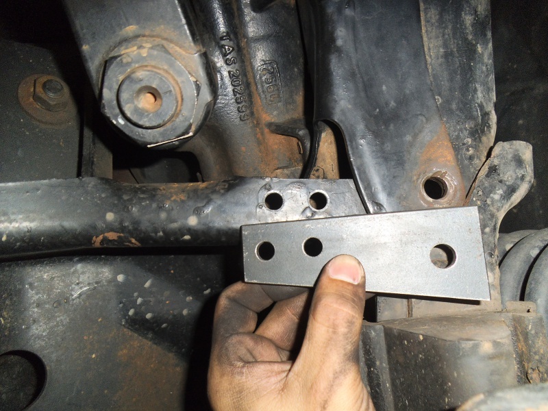

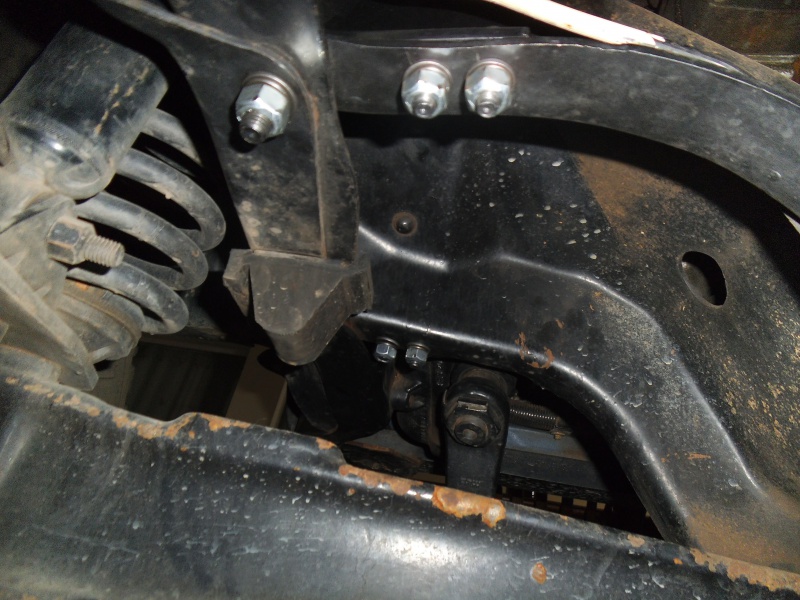

    Para tentar sanar aquele probleminha clássico em F-1000 93/98, onde a travessa do motor trinca logo atras da caixa de direção, causando estalos e torção do chassis além do esperado.
    Por tantos relatos lidos sobre o assunto resolvi fazer uma preventiva na região.
    Pretendo nesta semana que vem fazer o setor de direção....ai "jaque" vou mexer por ali....la vai o reforço...kkkk
    Chapas de reforço de 1/4" ..... por cima da travessa completando-a.
    2 Parafusos M12 allen 12.9 no lugar dos rebites com porcas torque.
    4 Parafuso allen M10 12.9 na travessa do motor
    Anexo 430635Anexo 430636

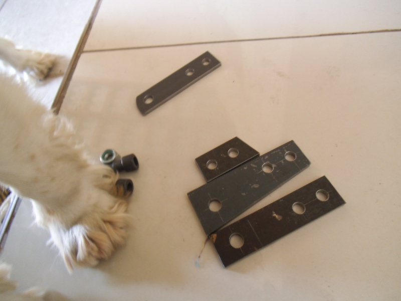

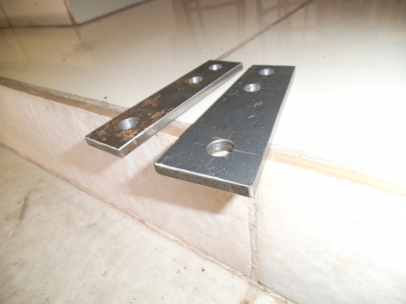

    Fabricação das chapas de reforço......
    Anexo 430639Anexo 430640Anexo 430641Anexo 430643
    Aproveitando as furações da longarina e furando o suporte do motor.....chapas de reforço...
    Anexo 430637Anexo 430638
    Após ajustes.....pintura das chapas...... nem escorreu a tintas......kkkk
    CONTINUA.......................................... .......................

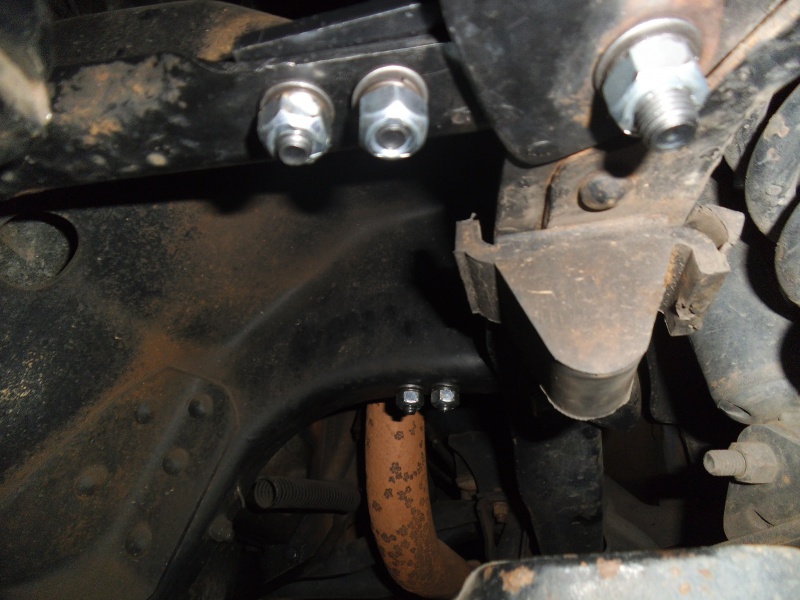

    Anexo 430645Anexo 430646

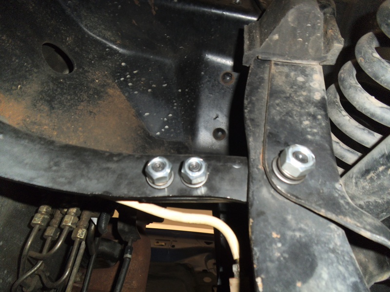

    Parafusos, porcas, arruelas lisas e arruelas de pressão......
    Anexo 430652Anexo 430654Anexo 430655Anexo 430653
    Chapa pintada já na posição de trabalho.....(parafusos soltos ainda....)
    Esté é o lado do motorista...longe da CX de direção....

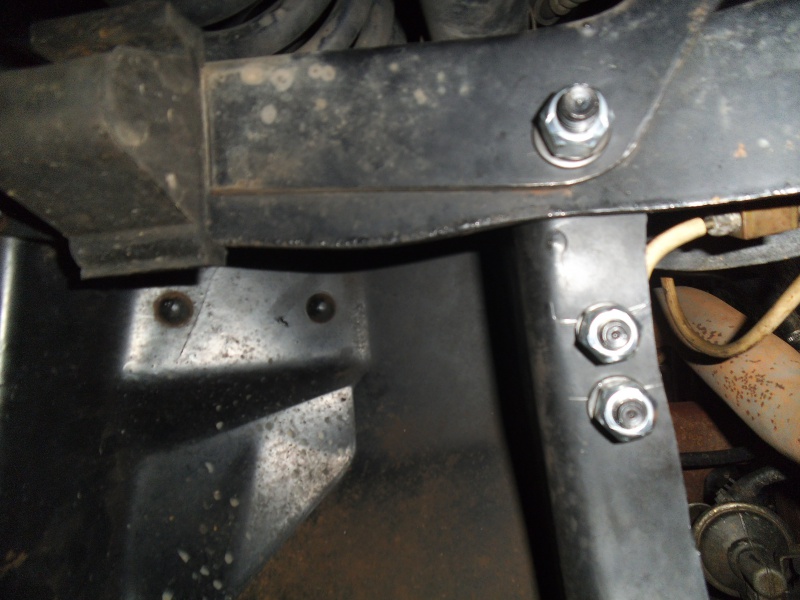

    Anexo 430658Anexo 430659Anexo 430656Anexo 430657
    Chapa de reforço....lado do motorista próximo a cx de direção.......
    Anexo 430660

    após reforço....percebi mudanças estruturais.....ta tudo mais firme (igual prego na areia...kkk).....acredito que reduzirá a torção e ruídos.....
    Agora é ver se vai durar.....acredito que simm...
    bomm... quaisquer duvidas..criticas sugestões.......manda bala..
