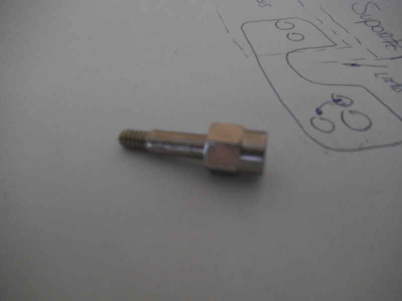

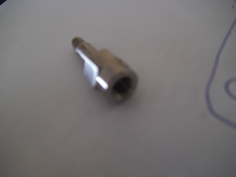

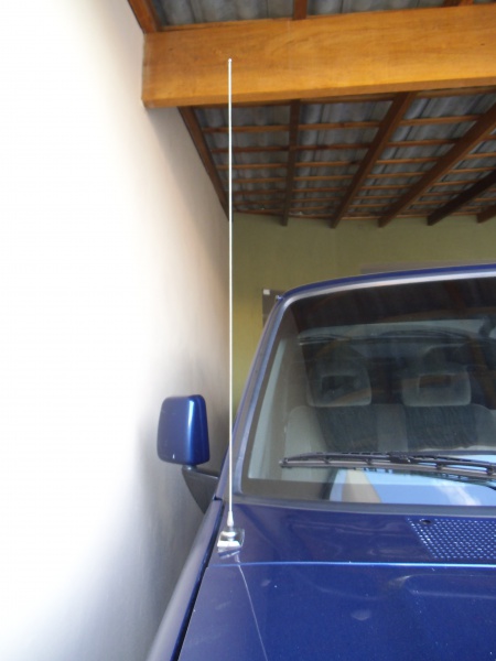

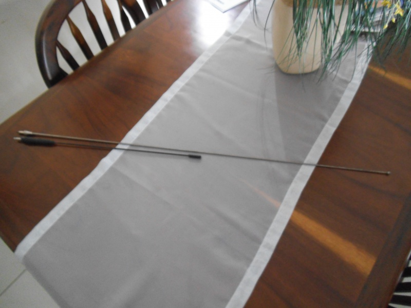

    Boa noite pessoal.....
    A antena do fordão estava podando as árvores da região..... portanto resolvi diminui-la...
    Cartar a original...... melhor não..!
    Procurei uma menor e nada............então............ ADAPTADOR NELA
    Fiz um adaptador para antena M5......... ficou assim:
    Anexo 436168Anexo 436169Anexo 436170Anexo 436171
    Comparando as duas desmontadas...
    Anexo 436172Anexo 436173Anexo 436174Anexo 436176
    Montado ..... e antes e depois...
    Anexo 436175Anexo 436177
    A base ficou meio estranha...... mas pra quem é e para onde vai... ta bom....
    Abç...

    pq não tira um pouco da ponta da antena original so vai perder a bolinha da ponta ? a minha quando comprei já estava cortada fica na altura da cabine e nem se repara que foi cortada ! é bom que sabe quando pega na antena vai dar na cabine ,ai não me enfio nas arvore !
    ficou bem feito o serviço , mas com toda sinceridade não combinou ficou meio estranho mesmo ! a original pega muito a a radio FM!
