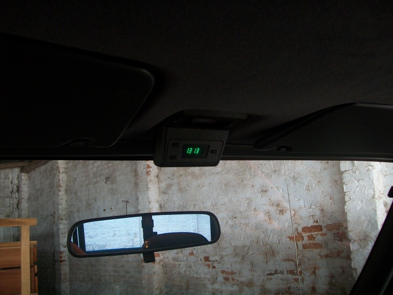

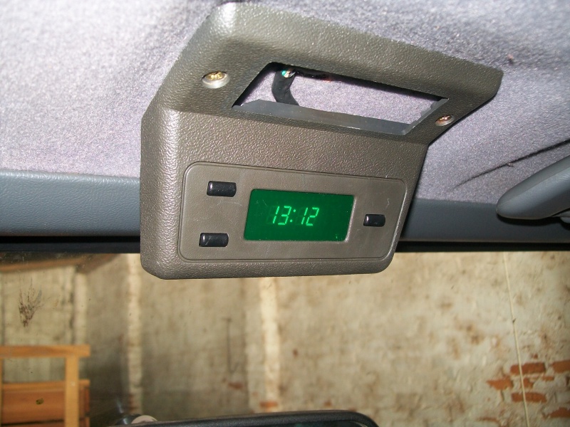

    4 Anexo(s)
    Instalei o relógio de teto na f1000 :
    Anexo 440188 Anexo 440189Anexo 440190 Anexo 440191
    faltou a tampinha que não consegui , tenho a luz que vai no lugar mas para isto tem que abrir um buraco grande no forro e na lata !
  • 21/11/2013, 17:25
    robson010203
    pode fazer uma placa de led, fica com um visual bom e não precisa fazer furos já que ela fica bem estreita.
