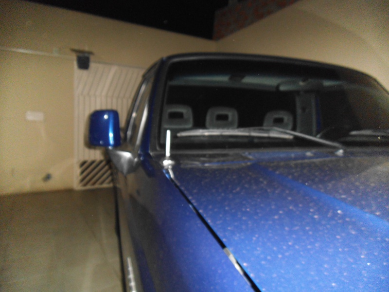

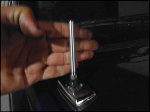

    vai fazer oq com a antena velha dross?

    Citação Postado originalmente por bruntins Ver Post
    Fala Bruno..... guardei a original.....e a outra, devolvi para a loja......

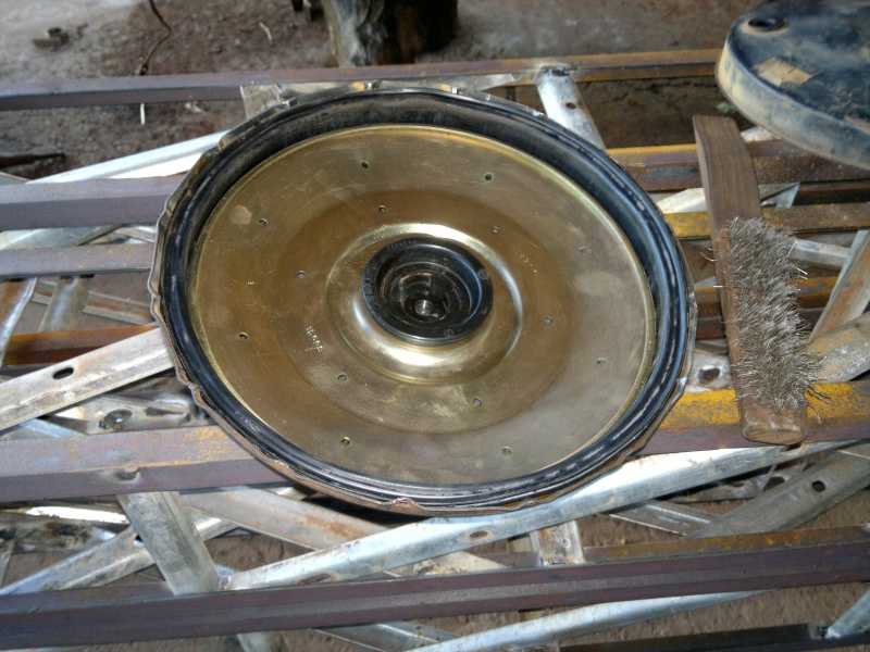

    Noi hidrovácuo da femil fiz o mesmo, porém o retentor do eixo estava ruim e o eixo muito marcado. EU consertei o hidrovácuo, porém após isso descobri que o problema maior é a bomba de vácuo que está ruim...

    temos 1 vermelha aqui sem antena
    essas antenas nao existem em lugar nenhum
    é vdade Bruno.....
    antes de fazer o adaptado....e trocar a antena, procurei uma antena que coubesse no lugar da original..., e nada.!
    bem difícil de achar.
