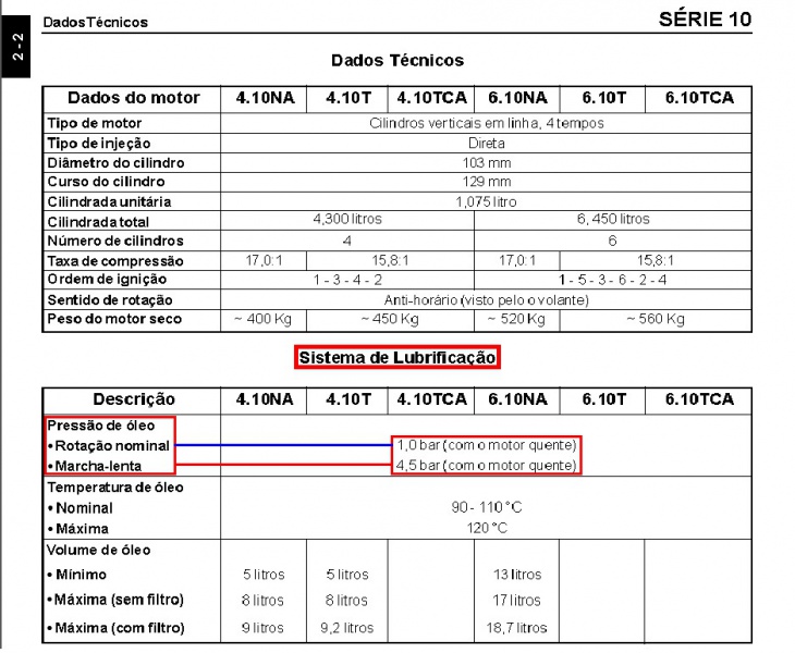

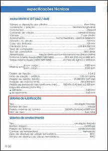

    [Aproveitando-se, da experiência dos femilzeiros. Dúvida: diferença nos valores de P_lube oil]?

    Waldir, não deveria ter diferença, mas partindo do princípio que esse motor tem diferenças de aplicações e acessórios agregados, pode ter diferenças.
    Inclusive, esse motor X-10 tem uma particularidade interessante no quesito de lubrificação. O óleo parte da bomba e passa pelo virabrequim primeiro e depois sobe para o filtro. A tomada de pressão está após o filtro em uma tubulação que é comum entupir, fazendo muitos mecânicos trocarem bronzinamento inteiro, bomba de óleo e depois descobrir que o problema era o duto de óleo entupido! Pior é saber que o óleo vai primeiro para o virabrequim para somente depois ir para o filtro de óleo. Em resumo, qualquer limalha que a bomba de óleo puxar, antes de chegar no filtro ele passou pelo virabrequim inteiro...

    Como sempre, mais um "ensinamento". Valeu, Edin.

    Tem uma coisa que eu ia te chamar a atenção. No manual do motor MWM fala da pressão de trabalho. E no manual da EFE fala da pressão máxima que a bomba de óleo é capaz de produzir. Acho que ai que mora a diferença.

    Ôpa, amigo Shimo! Bem oportuna, essa tua colocação. Rs. [No meu post anterior, eu referia-me à diferença de P rotação nominal vs marcha lenta].

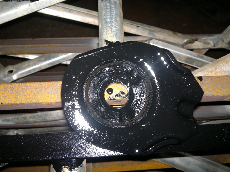

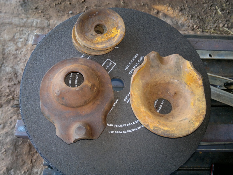

    Boenas, esse fim de semana consegui a base das molas originais da F4000:
    Só tive que tira uma beradinha da peça p da certo no lugar, e ja passei uma tinta p dura mais uns 20 ano...
    O retentor do servo que ta meio enrolado p consegui, mas essa semana tem q sai...

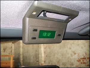

    Instalei o relógio de teto na f1000 :
    faltou a tampinha que não consegui , tenho a luz que vai no lugar mas para isto tem que abrir um buraco grande no forro e na lata !

    pode fazer uma placa de led, fica com um visual bom e não precisa fazer furos já que ela fica bem estreita.
