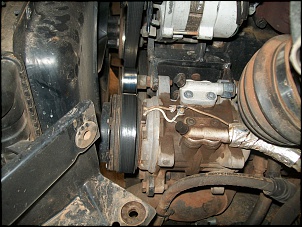

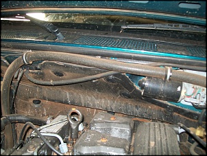

    Bruno a única coisa que não está ai no seu sistema de ar é o acumulador se sucção, deve ter sido retirado por algum motivo, no mais, o restante das peças (ao menos as que aparecem nas fotos) são todos da propria f1000
    fordtruckbr.
    Usuário Avatar de BrunoDallanora2013
    17/03/2013
    Cacequi/RS
    32
    1,487
    bem não é um copo de aluminio que sai do radiador ? se for este tem eu mesmo nunca tinha achado ele achei que não tinha e olhndo bem est bem escondido num cando onde nunca ia achar se for isto tem !
    Usuário Avatar de drosssor51
    18/07/2013
    Sorocaba/SP
    1,500
    X2....... Bruno..tem cara de original mesmo...!
    O compressor... o suporte.... a caixa que vai para o painel...
    Só falta o copo.. (que é o acumulador...e a correia..) como o robson falou.
    Coisa fácil de instalar....

    sra que para trocar a polia para correia 8 pk tem que trocar o gás ? e agora percebi o tal copo onde pinga água tava tão escondido que não tinha visto até agora , este sistema só é ruim que as mangas do compresor esfrega na manga do filtro de ar do motor , mas eu vi numa com x10 que o compressor do ar é do outro lado do lado esquerdo olhando o motor de frente !

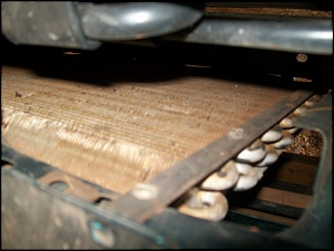

    Até hoje não tomei vergonha e mandei desmontar o condensador do ar da F- para lavar. Mas como já estava cheio do cheiro de poeira e dos constantes espirros quando ligava o ar, resolvi fazer a desinfecção caseira, melhor que aquelas do posto de gasolina!
    Os passos são: Acionar o recirculador de ar e ativar o ventilador no máximo. Para ter certeza que o recirculador esta ativo é seo olhar atrás do painel, do lado direito. Existe uma portinha que abre, quando o recirculador é ativado, que faz com que puxe ar de dentro da cabine por esse buraco. Dá até para colocar os dedos da mão nesse buraco mas tem que tomar cuidado porque ele dá direto nas pás do ventoinha centrifuga.
    Se o reciculador não abrir a portinha de dentro da cabine, dá para travá-la de dentro do capo do motor. Fica encostado a parede de fogo, junto ao conjunto do evaporador/ventilador.
    Com, com o ar ligado e ventilador no máximo, jogue Lisoform Spray (sem dó) por dentro desse buraco. Você perceberá que o ar sairá das grades com cheiro forte de Lisoform. Permaneça jogando. Se puder rodar com o ar ligado por um tempo para dar tempo do lisoform ir secando no evaporador, melhor.
    Depois desse procedimento, o ar da minha EFE ficou excelente, sem cheiro de poeira, sem espirros, uma sensação de ar desinfetado. Claro que não substitui a limpeza do evaporador com água e sabão, mas ajuda, quebra um bom galho.

    Daniel... procurei muito essa entrada na minha F.. mas não achei..!
    Existem uma bombas de desinfecção de ar condicionado...custa baratinho, mas não sei se tem o mesmo efeito do Lisoform que você comentou.....
    Já passei esta granada na minha... ficou um cheiro agradável.... mas logo sumiu... atualmente não ta cheirando nada...
