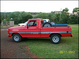

    segue fotos da minha com pneu 255/70R16. Hoje estou com 265/70R16 na frente esperando os traseiros derreterem para uniformizar para 265 (é mais fácil de achar e comparar preços). Sobre o tamanho original, saia de fábrica com 215/80R16.
    abraços!
    Mas que duplinha hein BBMoro. Acho fascinante isto, tanto que aqui na minha cidade temos uma trinca sensacional a minha F89 preta, modéstia à parte, uma F100 1974 vinho com todas as caractere sticas originais mas já diesel com um Perkins 4236 turbo, caixa Clark de 4 marchas da F1000, diferencial 3.07, freio a disco na dianteira com hidrovácuo, dh tudo da F1000, volante de direção do Maverick GT bancos em veludo bordo e carpete vermelho na cabine. Completa o conjunto rodas de liga importadas com pneus 31 Yokohama. Finalmente a F100 79 azul aquário com motor 4 cilindros completamente original e pertenceu desde 0km ao avô do atual proprietário. De vez em quando saímos juntos, é de parar o trânsitokkkkk.
    Citação Postado originalmente por drosssor51 Ver Post
    Zé, o original é 700x16. (confere?)
    O André Aporé colocou na F dele uns BF 245x70R16.... ficou bem bonita.!
    Vamos ver se ele se pronuncia tb.
    OBS - Essa F é a mais bela e forte de todas...!!!!
    olha eu aqui
    sim coloquei 245/75r16
    F-1000 4X4 FABRICA DE EMOÇÕES!

    Edintruder, acho que o BF da F vermelha que anexei deve ser 235, pois na fica com a roda "engolida" como nos 255 e 265. A única coisa é altura o que no meu caso irá alongar ainda mais a relação de diferencial, mas que é bonito, isto é mesmo. Ford abraço e ve se aparece por aqui. Inté.
