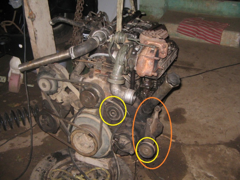

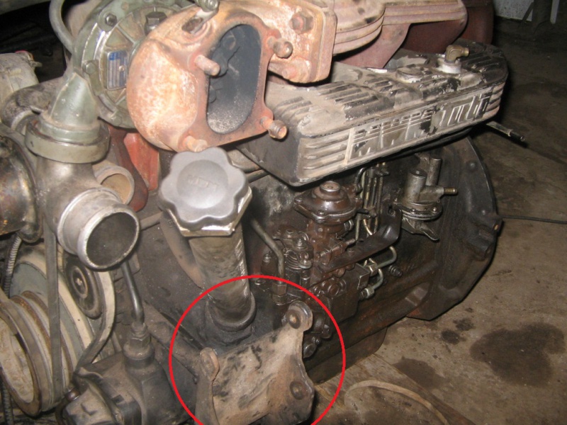

    Atravessando o seu post!!!!! encontrei umas fotos da reforma que fiz na minha antiga f1000,
    Anexo 443922Anexo 443923
    na primeira foto tem marcado em vermelho o suporte do compressor e em amarelo as polias de desvio da correia, a polia de cima serve para esticar a correia, na 2ª foto um detalhe do suporte do compressor.
    Ótimo, Robson! Entendi o acionamento do compressor! E quanto a base o suporte do compressor, onde ela é fixada? Além disso, vi que vc trocou a turbina original....qual a marca e modelo dessa da foto? E a saída da parte fria, era para algum intercooler?

    Obrigado Drossor! O acionamento do seu compressor é igual a esse das fotos?

    Postado originalmente por robson010203 Ver Post
    Robson.... mais bem explicado.. impossível!!!!
    desmontado assim dá para ver bem o sistema completo..!
    BBMORO.... o meu é exatamente igual...! E além de tudo que esta na foto do Robson, tem mais aquele tubo preto que passa por cima do compressor....

    Postado originalmente por bbmoro Ver Post
    essa é uma borg warner k16, e a saída realmente é para intercooler, o suporte é preso por dois parafusos na parte de baixo fixando ele na caixa de distribuiçao, e existe um suporte preso pelos parafusos da bomba de vácuo e parafusado no suporte do compressor.
    BBMoro, de novo to me atravessando no assunto ar condicionado. Note que o motor das fotos é equipado com bomba injetora VE que devido ao seu tamanho aceita suporte e compressor do ar condicionado do lado esquerdo inferior do motor. Com a bomba injetora em linha a coisa fica diferente devido ao seu tamanho. Ainda acho as imagens para postar do 229 TD com o compressor do lado direito. Ford abraço.
