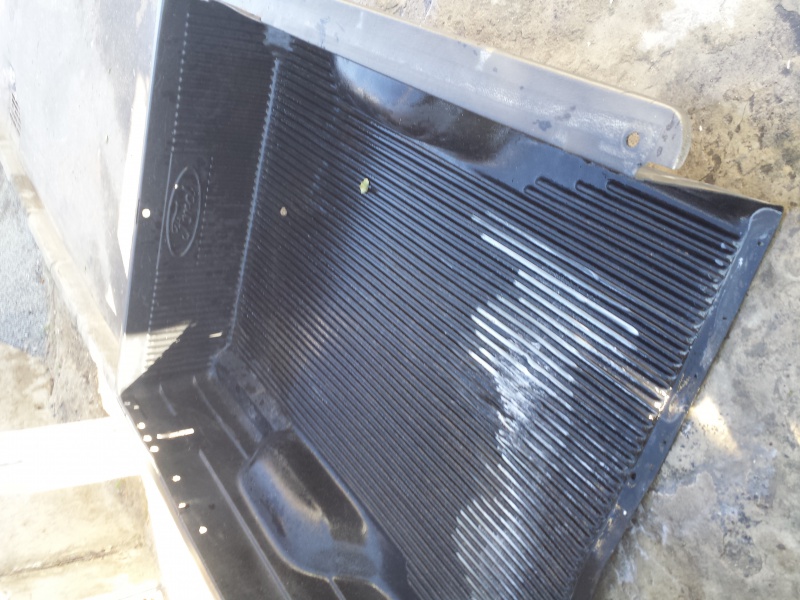

    smartfilm
    1 Anexo(s)
    Anexo 466149 achei em uma caçamba... agora só falta o santo
