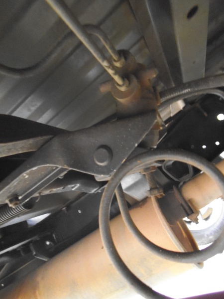

    Zé.... a válvula...
    Anexo 467659Anexo 467660Anexo 467661Anexo 467662Anexo 467663
    A sua é igual????
    .. agora so estou devendo o procedimento de ajuste....kkkk
    Abç
    Drossor, a dita é bem parecida mas na minha está presa na longarina esquerda do chassi, hoje ainda botei os olhos nela levantei mais cedo pra pintar o eixo traseiro e a caverna do motor. Tem tinta até no cabelokkkkkkk, mas o resultado ficou bom.

    Pra tirar as dúvidas.
    Sucatona com ABS válvula no chassi lado esquerdo, essa da foto aí atrás.
    Branquinha sem ABS válvula reguladora de carga no meio do chassi que essa mola ligada ao diferencial
    []'s parado a meses com o freio travado

    Postado originalmente por robson010203 Ver Post
    Na f1000 com ABS não tem essa válvula, o próprio sistema controla a frenagem, com carga ou sem. Se afundar o pé no freio, ela arrasta os pneus dianteiros sem arrastar os traseiros ( a minha pelo menos funciona assim)
    a minha pisando muito forte da uma amolecida no pedal e demora a mais a parar que se freiar mais leve ! tem horas que é ruim piso no freio e trva mesmo e tem horas que quero parar apdo e ela não segua ase nada !
    não sei se é regulagem de aluma coisa liquido de freio ... alguma coisa tem normal não é
    o freio traseiro ta sem a regulagem automatica das lonas de freio ! influencia em alguma coisa ? deve comprar e por nela de volta?

    BrunoDallanora2013
    Postado originalmente por Rodrigo Baratti Ver Post
    que diferencial tem a branquinha ? ou tinha ? o que eu tinha ganhado aquele bem feio do ferro velho tem esta valvula de diferencial ou o suporte dela porque ja não funciona mais mas era com valvula de carga !

    Edintruder
    Bruno, sem os reguladores tens que ajustar a cada 10.000km para evitar ficar com o freio muito ruim. É interessante reinstalar, até porque é algo barato.
    O ideal é colocar o hydroboost da F250. Faz muita diferença.

    Postado originalmente por Edintruder Ver Post
    vou comprar e por os reguladores , antes de mexer em outras coisa quero testar trocar todo liquido de freio a as mangueiras do freio dianteiro e ver o que acontece depois posso mexer no hidrovaco !

    drosssor51
    Bruno.... as vezes uma boa sangrada (troca do fluído) resolve.....
    E os reguladores.. é bom mante-los.. tem sua função no sistema de freio.
