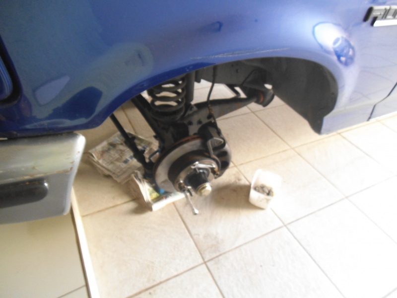

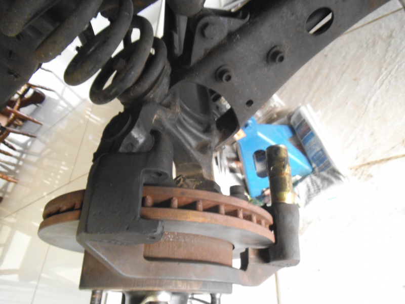

    Montagem do flutuante da pinça, pastilhas e pinça propriamente dita.
    Anexo 465312Anexo 465313Anexo 465314Anexo 465315
    Anexo 465316Anexo 465317Anexo 465318Anexo 465319Anexo 465321
    Anexo 465320
    Ambos os lados montados.....
    Testei hoje... dei uma bela volta...
    Freio tinindo..... (um pouco borrachudo ainda, pois ainda não assentaram as pastilhas)
    Roda esta bem livre......
    Vamos ver se não vai mias empenar os discos....
    Obrigado aos colegas pelas dicas... sempre valiosas..
    Abç a todos.
  • 31/05/2014, 22:05
    Rodrigo Baratti
    Sou um apalpador nato....detecto qualquer ondulação com as mãos!!! Kkkkk
    Parabens pelo serviço!

  • 01/06/2014, 18:25
    drosssor51
    Postado originalmente por BrunoDallanora2013 Ver Post
    ta meio emborrachado os freios ? tirou bem o ar do sistema ?
    Bruno..... os freios estão em fase de assentamento...
    Não tem ar no sistema.
    E a chave... para ajuste de rolamentos da efe 4x4.. achou?
    abç

    Drossor, vou te dizer uma coisa, observando as fotos notei que a tua F não possui os espelhos protetores internos para os discos de freio, coisa que foi suprimida nas F1000 ainda no modelo antigo em 1992. Parece uma bobagem, mas os tais espelhos impedem que muita sujeira e muita água atinjam o disco quando o mesmo está quente. Então amigo quero te dizer que o empenamento é uma questão de tempo, ou seja, não que eu deseje, muito pelo contrário, mas basta estar rodando e pegar uma poça e tá feito o estrago. Um amigão meu tem uma 95 4x4 e tá sempre com estes problemas chegando ao ponto de trincar um disco. Minha contribuição, Ford abraço.

    BrunoDallanora2013
    Postado originalmente por Zé V8 Ver Post
    Saiu nas F sim o espelho a minha é 98 4x4 e tem os espelhos do freio
  • 02/06/2014, 23:22
    Rodrigo Baratti
    Tanto na 4x4 como na 4x2 1997 tem os espelhos.
