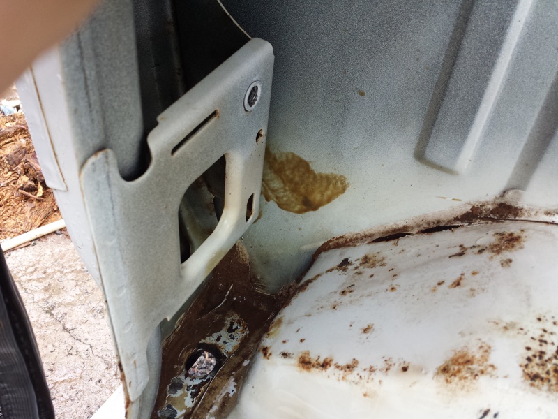

    Postado originalmente por smartfilm Ver Post
    Anexo 460331Anexo 460332Anexo 460333
    Nestes cantos da cabine seria interessante o anti ruste da Texaco mas não existe mais no mercado. Assim, dilua então graxa amarela com óleo de cambio e pulverize nestes cantos que os focos de ferrugem serão interrompidos, não precisa nem raspar é só aplicar.
  • 24/04/2014, 20:01
    rfdex
    Acho que melhor é dar uma lixada leve na mão mesmo, depois soprar e tirar gordura ou óleo com um banho de thinner e por último banhar com uma tinta chamada Hammerite. É cara mas vale a pena cada centavo. Ela gruda por cima da ferrugem, interrompendo-a. Abraços

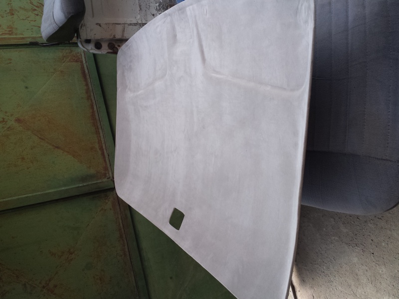

    smartfilm
    2 Anexo(s)
    Anexo 460423a parte do meio ja ta limpa. Obrigado pessoal pelas dicas, desmontei p limpar e agora não da pra montar sem fazer o q precisaAnexo 460424

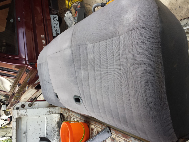

    smartfilm
    1 Anexo(s)
    Anexo 460439o meio do banco tava com uma crosta

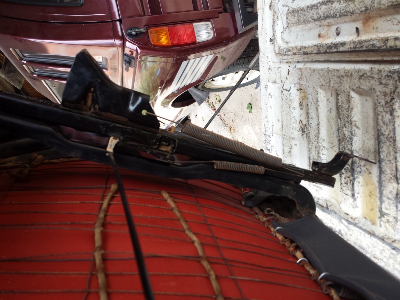

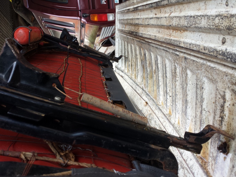

    BrunoDallanora2013
    é ai Beleza , se não for pedir muito pode tirar uma foto da parte de baixo do teu banco? eu quero colocar um igual este na minha mas ele não tem os trilhos e os suportes se me mostra uma foto dele por baixo me ajudaria bastante !
  • 25/04/2014, 13:57
    smartfilm
    4 Anexo(s)
    Anexo 460469Anexo 460470Anexo 460471Anexo 460472
  • 25/04/2014, 14:00
    smartfilm
    3 Anexo(s)
    Anexo 460473Anexo 460474Anexo 460475
