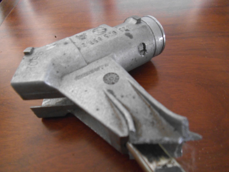

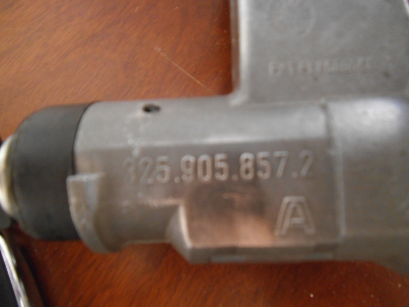

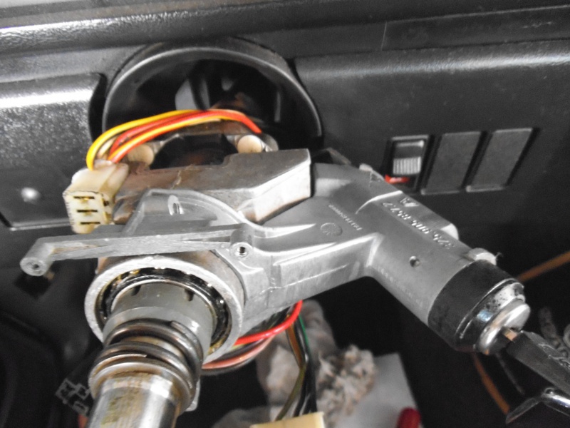

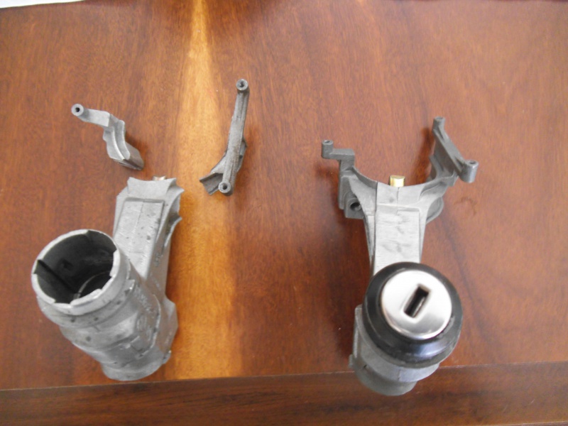

    Fala Drossor, me ajuda em duas coisas, como fez para sacar o cilindro da chave, e me passa a especificação do Saca Volantes, parafusos (rosca), espaçamento dos furos, pra eu poder confeccionar um, muito obrigado!
  • 06/05/2014, 13:01
    drosssor51
    4 Anexo(s)
    Postado originalmente por xxxtripod Ver Post
    Fala... ZECA..!
    O cilindro (miolo) da chave é travado por dentro.... quando montado, não pode ser retirado sem danificar a trava da coluna.
    .. Precisa somente fazer um furo... mas deverá ser no lugar certo......
    Anexo 461775Anexo 461777
    Separei duas fotos que dá para ver bem as posições dos furos.......
    Com o furo feito... deves colocar um arame.... ou uma chave de fenda pequena no furo....e puxar o miolo ao mesmo tempo.
    O sacador.... as roscas são M8.... .. mas o entre centros, vou ter que medir para você... (se não me engano é 38 mm)
    Anexo 461778
    qquer coisa.. só falr..
    abç.

    Muito obrigado Drossor, eu achei a trava da direção original FORD da F1000 XL, que é da coluna fixa, R$155,00, agora esperar chegar. E muito obrigado pelas dicas, conseguiu confirmar o espaçamento dos parafusos? Abração
    OPa Zeca... peça nova... e original...é bom demais..!
    Sobre o saca volante...
    Revirei hoje minhas tranqueiras.... a medida é 36mm. (não 38mm como eu tinha comentado.)
    As roscas que puxam o volante são M8.... a rosca central do sacador... tanto faz.... somente vai empurrar o eixo estriado para o volante sair...
