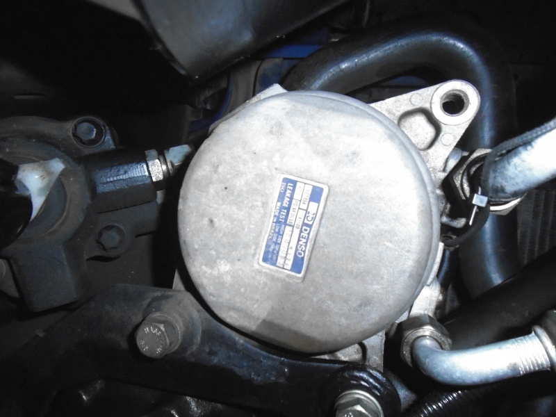

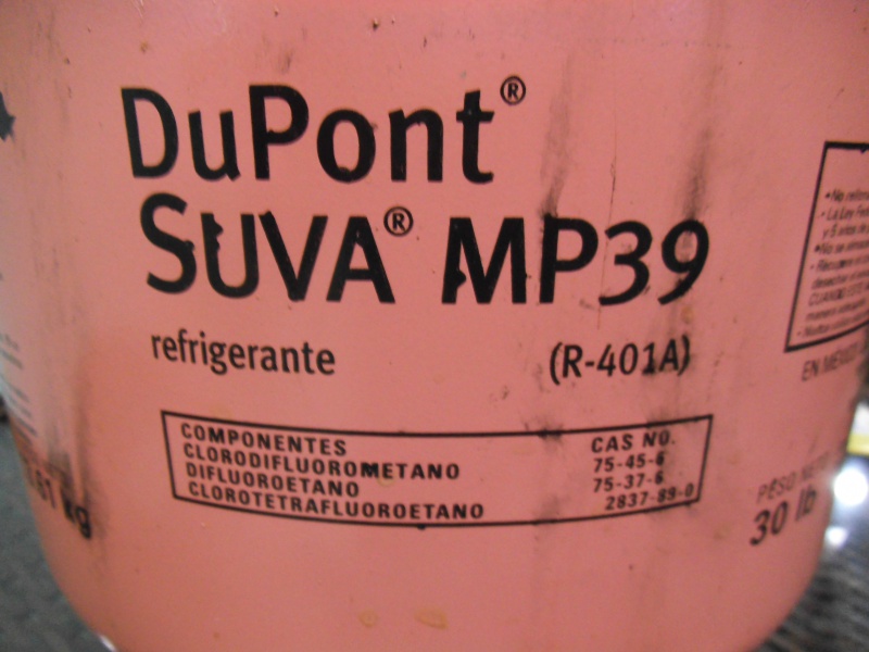

    ...achei o gás no mercado livre....latas de 750 gramas. (achei meio caro mass.. é o certo..!!)
    A minha já está rodando com o MP 39.... .. gela muito bem....muito bem mesmo...!!!!
    -Fio feito uma pressurização do sistema...e verificação de vazamentos, com água e sabão mesmo...! (ok)
    -Bomba de vacuo....por 30 min... (ficou um pouco menos....mas ta valendo) (ok)
    -Adição de 100ml de óleo sintético compatível com óleo mineral e gás R401a.. (não sei o que tinha lá!!) (ok)
    -Adição de contraste, para futura verificação de micro vazamentos (ok)
    -Por fim a adição de 1.1kg de suva mp39
    O meu sistema tem uma placa indicativa para utilização de 1.25Kg de R12.... achei um tutorial na internet... fonte segura, dizendo que em substituição ao R12...a carga de suva mp39 deve ser de 10 a 25% menor.
    Custo da M.O. ..... 80 latas.... e levei o gás..!!!!
    algumas fotos do meu sistema...:
    Compressor - denso 6p148 (r-12) acionado por correia "V"
    Anexo 441285Anexo 441289Anexo 441290

    O gás..
    Anexo 441283Anexo 441284
