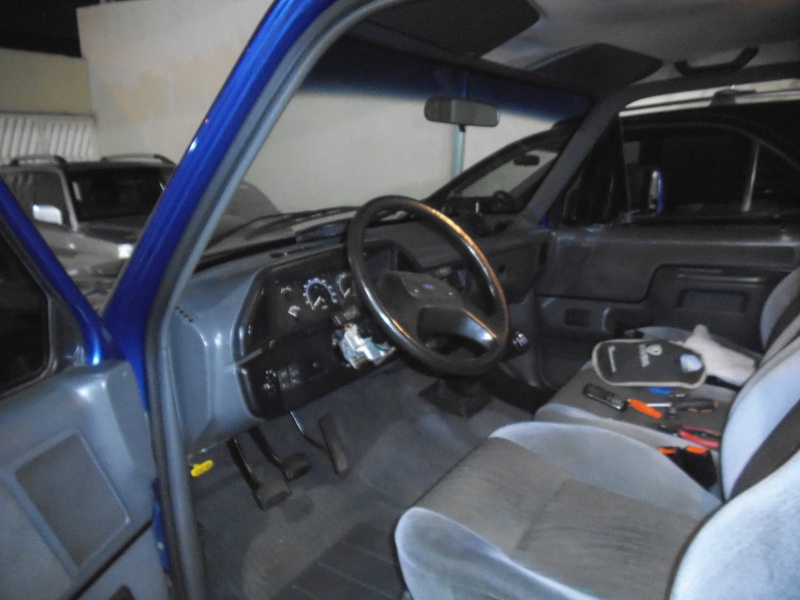

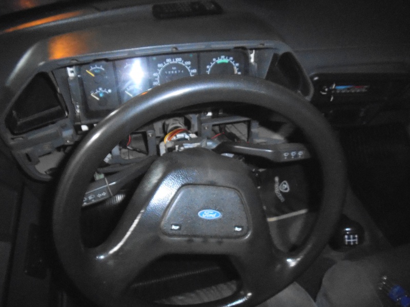

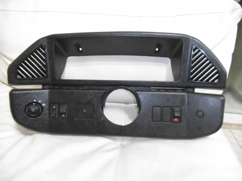

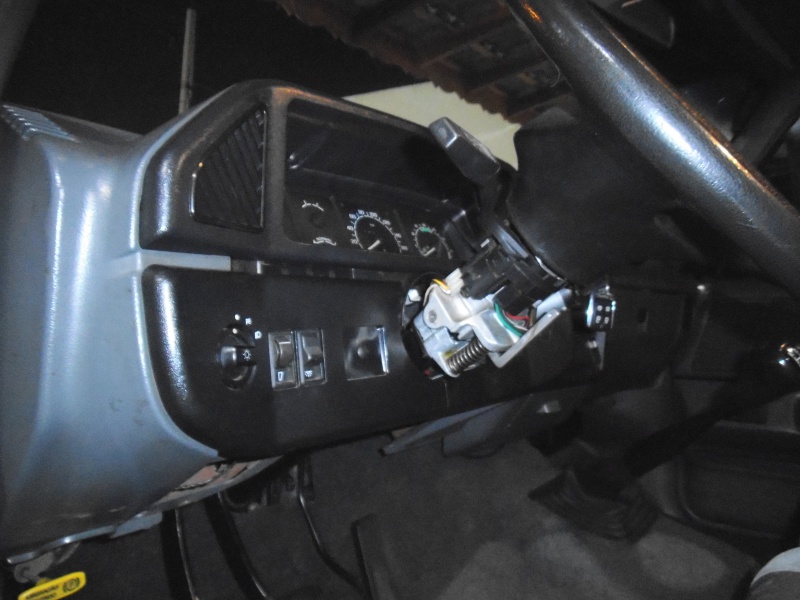

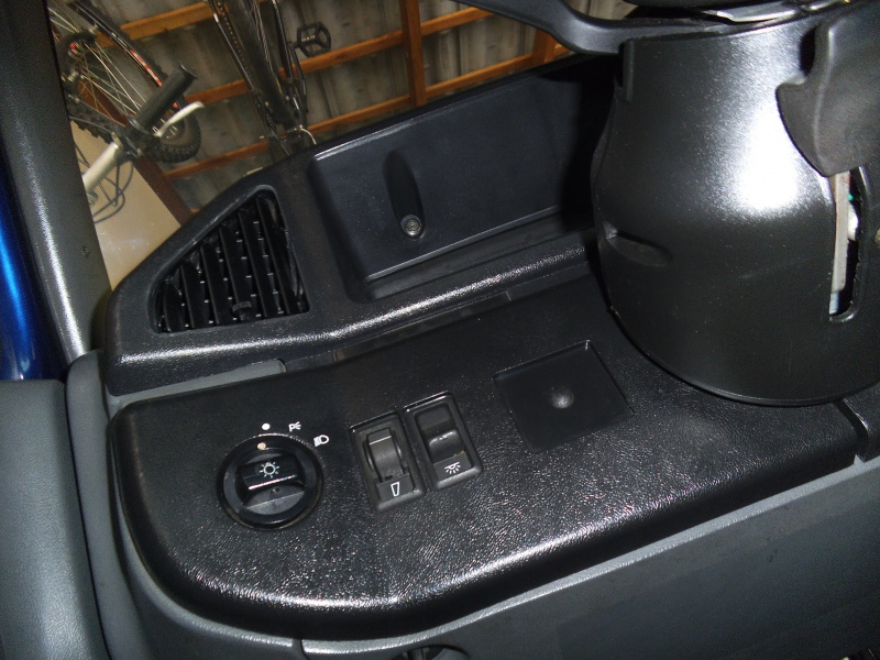

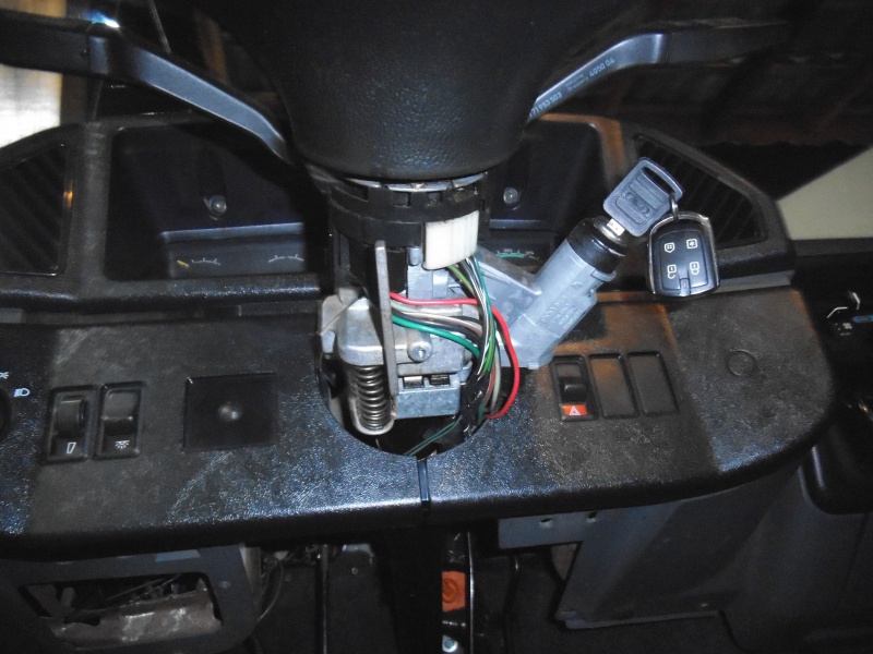

    5 Anexo(s)
    Postado originalmente por drosssor51 Ver Post
    Boa tarde.....povo efemilzeiro.

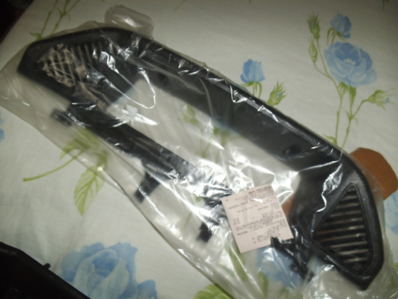

    Descontente com os plásticos de acabamento do painel da minha fordona, resolvi comprar um kit paralelo, o que vende no mercado livre.
    Tampa lateral direita do painel. (onde vão os botões do 4x4, quando é 4x4 claro!) 32 reis + frete
    Tampa lateral esquerda. (onde acende o farol e luz de teto). 32 reis + frete
    Moldura do painel de instrumentos. 160 reis + frete
    Comprei esta moldura do painel de instrumentos com muito esperança em colocar os difusores de ar originais no ligar dos difusores fixos paralelos...
    FOTOS.....
    Anexo 458626Anexo 458627Anexo 458628Anexo 458629
    Aparentemente todas as capas de painel encaixam perfeitamente..... MASSSSS... na hora de montar no painel em si, não foi bem assim...!!!!
    Anexo 458630Anexo 458631Anexo 458632 Anexo 458633
    Essa moldura superior..... encaixou perfeitamente... ela é presa por 6 parafusos.. e 2 travas nos cantos dos difusores.
    Nesta foto acima, estou testando os encaixes, para ver se vale apena tentar adaptar os difusores originais.
    Anexo 458634Anexo 458635Anexo 458636Anexo 458637
    Todas as capas vieram com alguns pinos de injeção além do necessário..... esses pinos batiam no painel e não deixavam as molduras encaixarem...
    Tive que cortar...!!!!
    Se alguém pretende por estas capas paralelas, recomendo que antes de montar.... experimente encaixa-las no painel para ver o que é sobra de injeção.... (antes de encaixar todos os botões e travas.)
    Ficou assimm:
    Anexo 458638Anexo 458639
    as capas ficaram perfeitas.... se minha efe não tivesse ar condicionado, eu deixaria os difusores fixos..... (mas vou troca-los.!!)
    Agora estou na fase de adaptação dos difusores originais.....
    Quando evoluir o serviço..... posto fotos..
    Abç a todos...
    Boa tarde a todos...!!
    Conforme comentário acima...

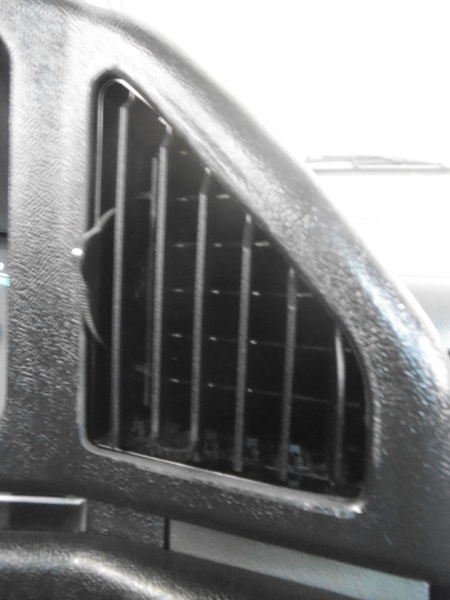

    ADAPTAÇÃO DE DIFUSORES ORIGINAIS NA CAPA DO PAINEL AUTOPLAST (PARALELO)
    Fotos:
    Anexo 463124Anexo 463125Anexo 463126Anexo 463127Anexo 463128
    As duas ultimas fotos... dá para ver bem... que o recorte do local do difusor.. não é bem acabado como o original...
    Também tive que fazer um retrabalho.. pois a abertura que veio... é um pouco menor que a original.
    A adaptação é simples... mas requer um pouco de paciência..... não da para perder uma peça de 170 dilmas... por bobeira..kkk
    Abç..

    Dross vc ja tinha os difusores ou comprou em algum lugar ?
    to atras do painel com o difusor pefeito kkk as minhas palhetinhas estao todas quebradas
  • 20/05/2014, 18:47
    drosssor51
    Postado originalmente por bruntins Ver Post
    Bruno... eu tirei os difusores do meu painel original.... eu já tinha.
    Os difusores são bem chatos de achar.. tem 1 no ML.... vendendo.
    Eu comprei as capas do painel (que vem com difusor fixo) e adaptei os difusores originais...
    qquer coisa é só falar.....
