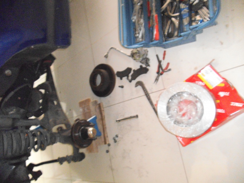

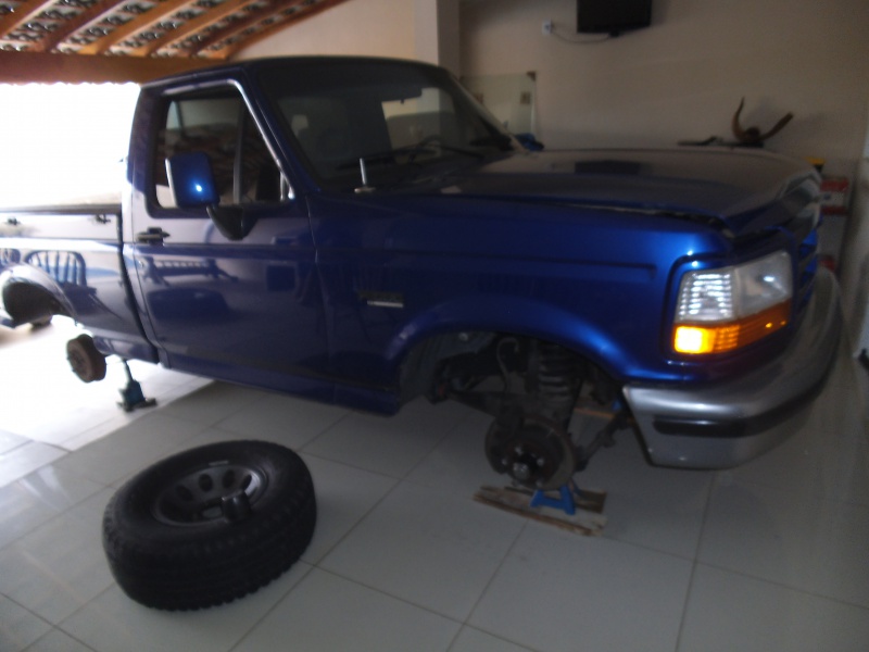

    Hoje.....leva e trás de rodas e pneus.... substituição dos discos de freio.....
    E garimpando umas porca diferentes..... que não deixam a chave de roda enconstar na pintura.....
    Algumas fotos:
    No Cavalete.
    Anexo 443032Anexo 443033

    Montagem dos discos de freio:
    Anexo 443038Anexo 443039Anexo 443040Anexo 443041
