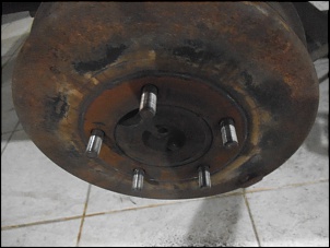

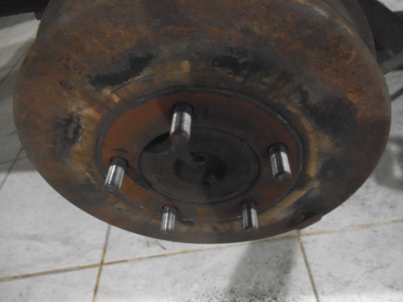

    Pessoal.... para variar um pouco... a pintura das rodas atrasou...
    Mais um dia o fordão no cavalete.....

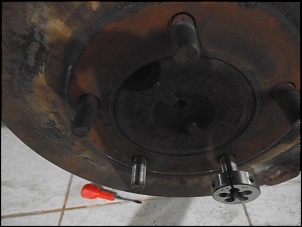

    aproveitando o desmonte...... passei um cossinete nos prisioneiros de roda....(só para limpar a rosca)...
    e lavei bem as porcas de F1000 xlt.....e passei um macho para limpar a rosca.
    Só para carácter informativo - a rosca é 1/2"(12,7mm) e passo 20 fios por polegada (rosca unificada fina) UNF.
    amanhã....(assim espero) .... mais fotos....
    abç

    As fotos..... a escolha foi pelo grafite.... com verniz...
    para dar um destaque.... fundo preto.
    As fotos...
    Rodas com pneus... balanceadas..
    Calotas....com anel o'ring de travamento.
    Limpeza das rosca... cossinete 1/2" 20f (panela suja..!!!)
    montagem...
    Ainda não colei o emblema na calota... mas de amanhã não passa....
    Não sei que cola usar.... se alguem tiver uma alguma ideia.
    saudações.. diego
