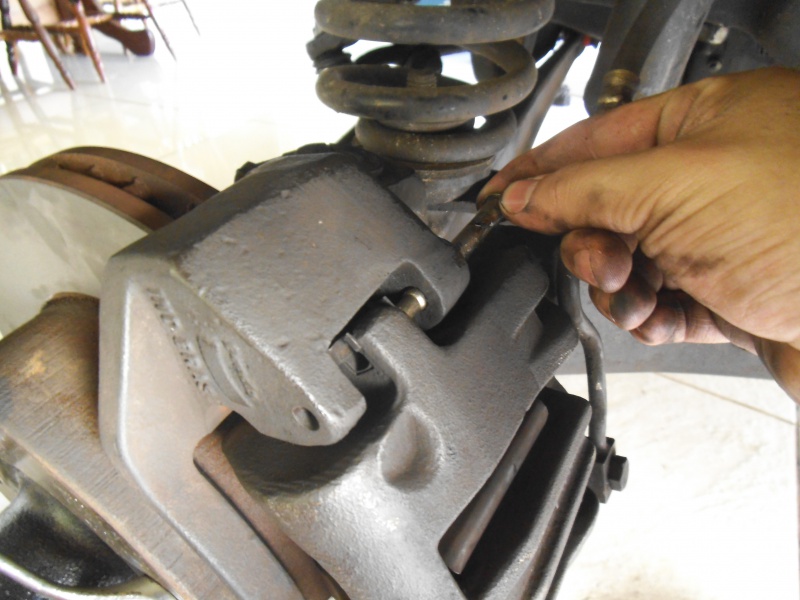

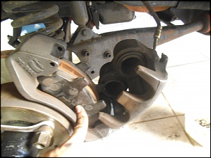

    Montagem do flutuante da pinça, pastilhas e pinça propriamente dita.
    Ambos os lados montados.....
    Testei hoje... dei uma bela volta...
    Freio tinindo..... (um pouco borrachudo ainda, pois ainda não assentaram as pastilhas)
    Roda esta bem livre......
    Vamos ver se não vai mias empenar os discos....
    Obrigado aos colegas pelas dicas... sempre valiosas..
    Abç a todos.
    Drossor, vou te dizer uma coisa, observando as fotos notei que a tua F não possui os espelhos protetores internos para os discos de freio, coisa que foi suprimida nas F1000 ainda no modelo antigo em 1992. Parece uma bobagem, mas os tais espelhos impedem que muita sujeira e muita água atinjam o disco quando o mesmo está quente. Então amigo quero te dizer que o empenamento é uma questão de tempo, ou seja, não que eu deseje, muito pelo contrário, mas basta estar rodando e pegar uma poça e tá feito o estrago. Um amigão meu tem uma 95 4x4 e tá sempre com estes problemas chegando ao ponto de trincar um disco. Minha contribuição, Ford abraço.

    Tanto na 4x4 como na 4x2 1997 tem os espelhos.
    Usuário Avatar de drosssor51
    18/07/2013
    Sorocaba/SP
    1,500
    Citação Postado originalmente por Zé V8 Ver Post
    Citação Postado originalmente por BrunoDallanora2013 Ver Post
    Saiu nas F sim o espelho a minha é 98 4x4 e tem os espelhos do freio
    A minha tem a furação para o espelho ...... mas não tenho as peças.
    Essa capa tem a função de direcionar ar para os discos quando em altas velocidades, forma uma passagem de ar pelas rodas..
    Os discos molham normalmente, com capa ou sem capa. (molham mais quando estão sem capa)
    Choques térmicos podem empenar os discos...... mas são extremamente raros os casos... precisariam passar da temperatura de recristalização do metal... no caso o ferro fundido.... coisa acima de 727 °C..... e resfriamento rápido.
    Situação bem difícil de ocorrer... (ao meu ponto de vista)
    No caso da minha efe... acho que a situação dos cubos foi a causa do problema...(acredito eu), pois os discos eram prensados pelas rodas sob tensão.... ai é questão de tempo.... o aquece e esfria ... a "mordida" torta da pinça se encarregam de estragar o alinhamento.
