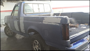

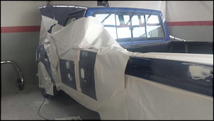

    Por hora ela está na funelaria. Estou refazendo a tapeçaria (fotos do estado geral de como estava por baixo do carpete), além de retoques na lata. Tinha mto detalhe para fazer, fora as acessórios (estribo, Santo Antônio, para-choque) para retirar.
    Em breve volto com novidades.

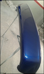

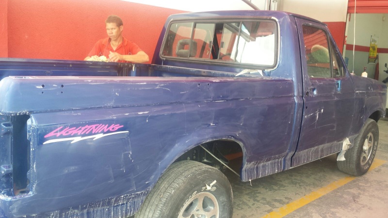

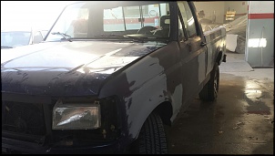

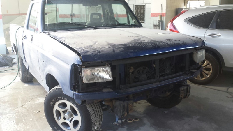

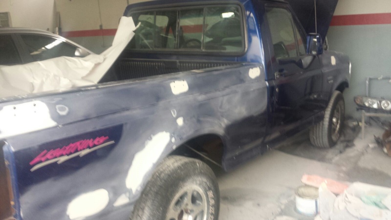

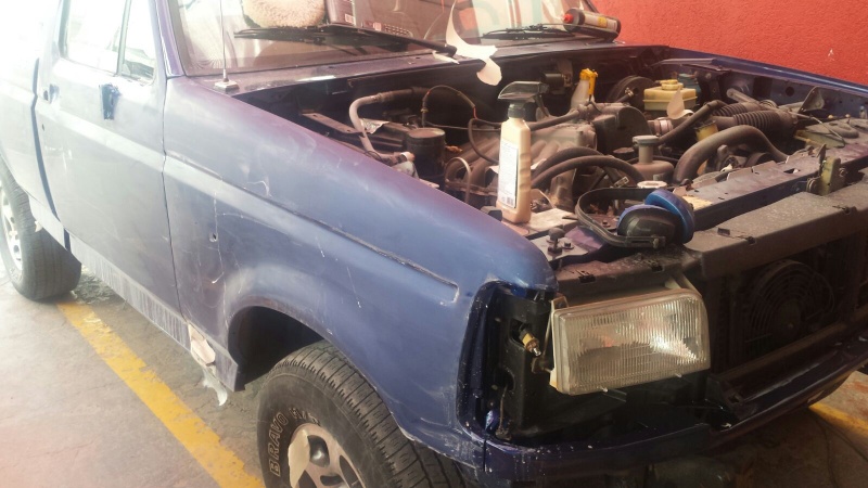

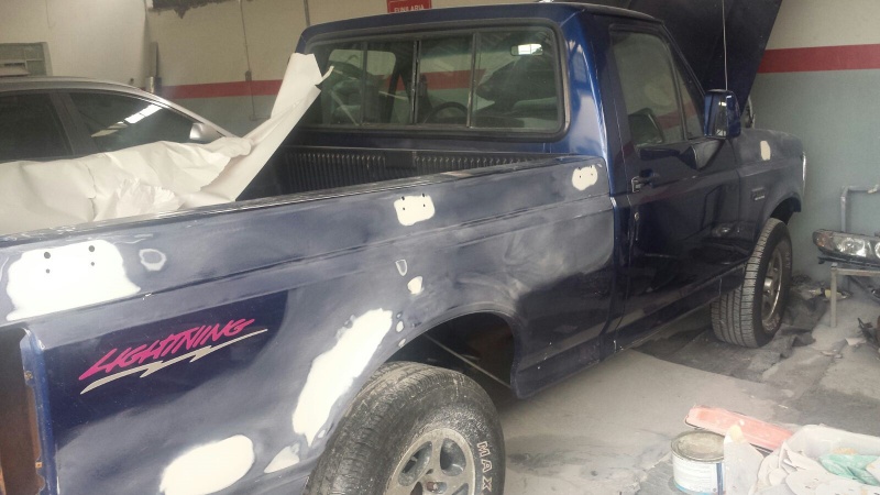

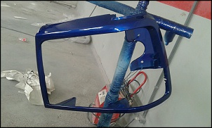

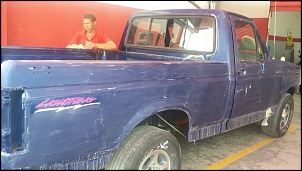

    Boa tarde Foristas.
    Devagar vai saindo.
    Seguem mais fotos que pedi pra baixarem.
    Abr.
    -frente-funilaria-02.jpg-frente-funilaria-01.jpg-lateral-funelaria-06.jpg-lateral-funelaria-05.jpg-traseira-funelaria-03.jpg-parachoque.jpg-guarnicao-farol-dianteiro-02.jpg-tampa-traseira.jpg
