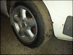

  • #1234
    18/03/2014
    serra/ES
    152
    -1402311419507.jpg ta parada há 2 anos tadinha
