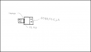

    eu tinha postado aqui o serviço que fiz nas minhas dobradiças ! tive que tirar fora como as minhas já tinham sido trocadas e gastou novamente não troquei só os pinos tirei fora foi refurado e comolado um pino grosso de aço de amortecedor ficou uma bem forte e se hoje fosse fazer melhoraria mais no lugar do pino grosso colocaria um cano e o pino mais fino que trabalharia dentro do cano assim demoraria para gastar e o peso da porta dificilmente ia contribuir no desgaste da peça
    fiz um desenho : se entender ele hehhe
    só e dificil acertar eles depois ! eu consegui sozinho com ajuda dum banco e duma chave estrela catraca mas sofri muito ! o banco eu escorava a porta diz que para um ajuste perfeito se tira os paralamas !

    Bruno..!! Entendi sim seu desenho... ficou muito bem explicado.
    Na minha efe quero manter, pelo menos por enquanto, as buchas de bronze das dobradiças das portas.
    Gostaria de tirar o pino inferior somente, trocar as buchas e recolocá-lo....
    Vou tentar com muito calma... se der certo posto aqui...kk
    Vlw Bruno.

    trocar o pino é mais fácil não vai requerer retirar do lugar acredito eu! mas se for tirar faz como eu disse que nunca mais vai mexer !
