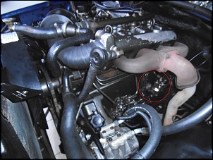

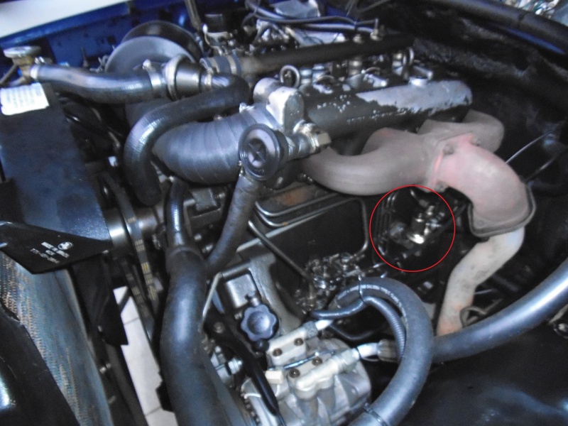

    Citação Postado originalmente por smartfilm Ver Post
    Rs como? Onde fica essa peneira
    Smartfilm.... no circulo vermelho a bomba alimentador...... os filtros de diesel... ficam bem em cima L.E. do motor
