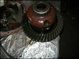

    opa que legal ? bem a então quer dizer que na minha seria só colocar os discos ? me refiro a caixa que colocou é a mesma das fotos correto ? se for é a mesma minha ,
    mas nos catalogo ford não consta que vai discos naquela caixa satélite apenas aquele disco grande solto que não trava nada , tem certeza ?

    entao bruno,vc tem certeza que é a mesma caixa ?? os discos estao ali na parte da coroa,pode ver que é bem largo ela se divide em 2 e os discos ficam ali dentro e sao de um material tipo amianto.
    vou tentar tirar fotos

    pois sabe as fotos que postou da estragada ! pois é é a mesma minha ! eu abri e não tinha disco nenhum , achei estranho tem um espaço que caberia um quantos discos mas não tem !
    Tirei ela fora e levei em Santa Maria num cara que trabalhava na ford ele buscou no catalogo a caixa satélite-100_1008.jpg
    e la consta igual como tava na minha sem discos nenhum apenas um grosso e so consta aquele modelo no catalogo !
    não sei vai indentificar pois é a unica foto que tenho mas pela parete de traz que vi na sua não tem erro é exatamente a mesma a não ser que você tenha trocado !

    Oque pode ser bruno e que meu mecanico adaptou discos,pq na minha tem os discos e levantando as 2 rodas,quando eu roda a esquerda pra um lado a direita roda pro mesmo lado da esquerda.
    sei la,mas to achando que pode se trocar algo pelas arruelas de traçao

    ele pode ter adaptado pq original sei que não é ! acho que vou arriscar comprar a caixa que te mostrei ! vou tentar ligar pro vendedor !

    Bom Tarde a Todos!
    Estou Criando este tópico, para que os amigos do fórum, possam me ajudar a sanar umas dúvidas.
    Tava com um vazamento mínimo no retentor do pinhão e, coloquei o carro na oficina para o mecânico trocar o retentor, quando ele retirou o cardan, ele mexeu no pinhão e, disse que estava com um pouco de folga nos rolamentos do mesmo, me sugeriu que os trocassem, assim fiz, mas depois disso, o diferencial ficou roncando. Alguém aqui no fórum ja passou pelo mesmo problema, e já sei até que minha relação 43x12 deixou de ser fabricada.
    Bem, liguei pro SAC da DANA, como todos sabem, dona agora da Braseixos, e questionei sobre o Diferencial 406DL se era mesmo Positraction ou autoblocante, e a pessoa que me atendeu, garantiu que sim!!
    Porém, essa função não está fucionando, já fiz alguns testes, como: Por o macaco jacaré em umas das rodas, porem só girou a que tava levantada. E ontem fiquei atolado numa areia, com uma das rodas se afundando na areia enquanto que a outra, totalmente parada.
    Enfim, depois de tanto bla bla blá rsrsr, já que eu vou ter que fazer o diferencial, queria que os colegas me ajudassem a identificar se realmente o bendito é positraction e o antigo dono desativou, retirando os discos de fricção ou não!
    Achei num forum,POREM NAO ACHO OS DISCOS,por isso acho que existe uma maneira de colocar esses discos
    Fórum PicapesGM :: Exibir tópico - Diferencial 406 DL "Dúvida" olha o link

    lembrando que o autobrocante nao é um 100% logicamente nao vai fazer milagre,e outra dif lsd tem que revisar a cada 20mil km,passou disso ele fica como se fosse um bloqueio 20% ate acabar

    tem certeza que a coroa e pínhão seria 43 x12 ? não seria 43x14 ? ou relação 3,07?
    eu quero colocar o auto blocante justamente por andar na areia com a minha , o segredo na areia é não pisar fundo e não deixar enterrar muito os pneus , tem que aproveitar a tração nas 4 e ir indo para tras e par frente até fazer um rastro depois ela vai avançando ! depois que pegar o embalo não pode parar . eu saiu com aminha com uma roda livre estragada e porsorte deu para sair da areia
    a spicer fornece os kits de disco ! discobre com alguem !

    pois é na f1000 4x2 era blocante eu dava cavalinho de pau com ela parada era so dobrar a direção dar todo motor e soltar pegava até 4ª na terra solta ,ena minha não consigo fazer isto fica uma roda só patinando !

    Bruntins sobre oantigo dono ter tirado os discos é era mesma duvida que tinha ! coloca foto da caixa satélite que te digo e o que tinha dentro dela ? a minha tinha apenas um disco que não serve para bloquear nada apenas fica ali e como falei vem assim original ! consta no catalogo ford e tambem no dana e da spicer

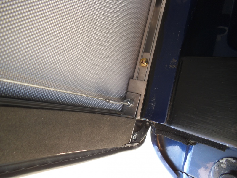

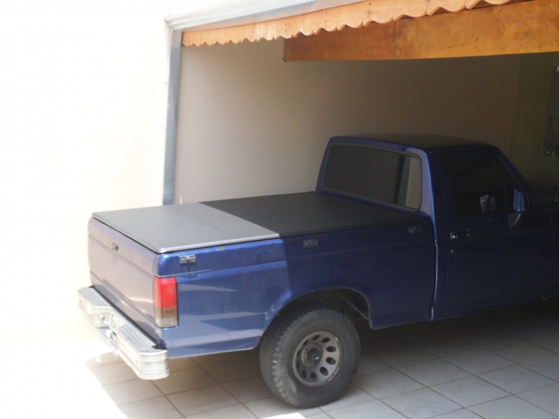

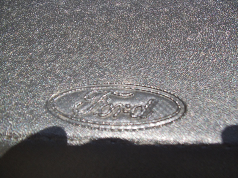

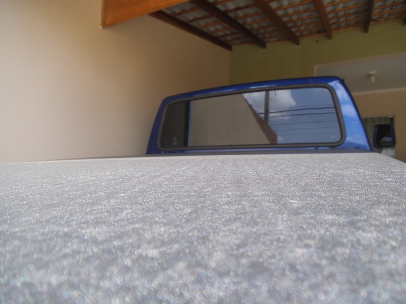

    Como comentei a alguns posts atras..... coloquei uma capota marítima na minha F.
    Eu estava sem minha máquina digital....portanto somente agora vão as fotos...!
    Fiz a instalação em casa mesmo...levou aproximadamente 1 hora....por que eu não tinha ideia por onde começar.....agora já estou um pouco mais experiente....
    Considero como um achado.. pois esta era acessório original da F1000...instalado pela concessionária.
    às fotos........(já bem suja, pós viagem de estréia)
    Anexo 438938Anexo 438939Anexo 438940Anexo 438941
    Está é para utilização sem o estepe no lugar original... e também sem o santo antonio......
    Ficou um visual bem clean.... já que também optei pelo vidro liso...sem janela de correr...
    Sempre cuidando do FORDÃO, Diego! Realmente, encontrar essa capota ORIGINAL, foi um "achado". Na EFE, uso uma que comprei em Marília-SP [Dakota Parts]. Bem construída e tal, mas claro que essa tua é melhor "construída".

    aquele relato nao é de f1000 mas é do mesmo eixo
