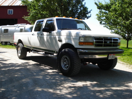

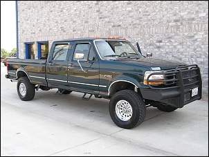

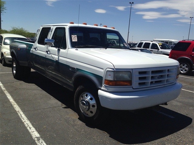

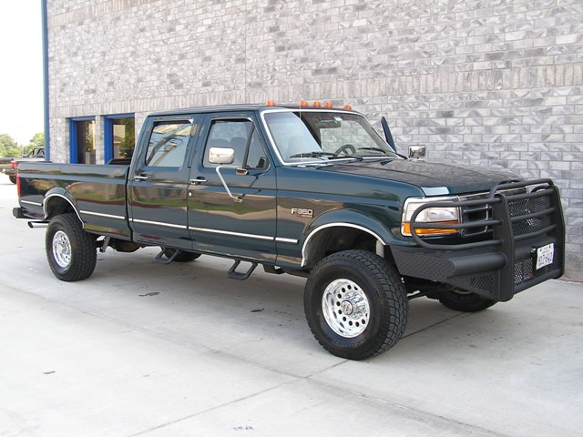

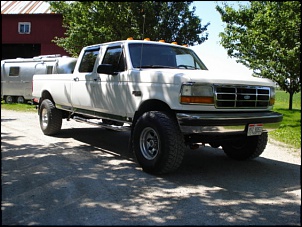

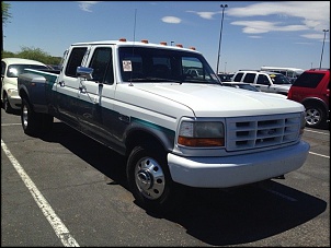

    Para os amigos admirar
    Ola, amigos passei aque para deixar algumas fotos que encontrei na net. do USA... estou pesquisando para trazer um destes para ca e montar no chasi de uma F 4000 >>> e uma pena que no Brasil o governo nao aceito pois se tivesse isso que e maquina e como ela se chamaria...
    -1994_ford_f-350-pic-3651140516139115861-1024x768.jpeg-1994_ford_f-350-pic-1348808664350464633-1024x768.jpeg-4-portas-do-meu-coracao.jpg-1994-medium-lapis-blue-metallic-ford-f350-xlt-americana.jpg-1994-medium-lapis-whait-ford-f350-xlt.jpg-1978-ford-4-portads.jpg-1997_ford_f-350-americana.jpeg-f-350-4-portas.jpg
    4X4 Brasil Razão: F 350 USA

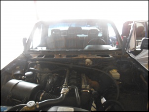

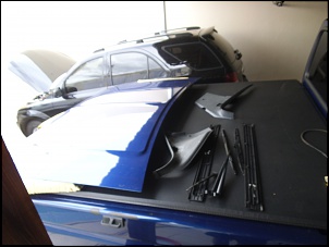

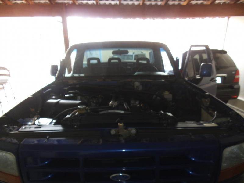

    Boa noite a todos....
    A falta do que fazer nas férias aliado a uma pequena infiltração de água na cabine da efe me levaram a isso..:
    Sempre desconfiei que poderia ter algum vazamento ou infiltração pela grelha.. ou churrasqueira que fica atrás do capô... mas nunca consegui tirar pois tem que retirar o próprio capô para sacar a grelha....
    as fotos....
    Tirei o capô fora e a grelha em busca da "lasqueira" da infiltração.....
    Depois de muito procurar...... achei o danado.....
    Essa é a junta e uma capa plastica de acabamento que ficam atrás do hidrovácuo ...... por estar rasgada... a água ia direto para o dentro da cabine e molhava aquela canaleta que onde passa o fio da luz de teto e fixa o sinto de segurança.
    O mais engraçado é que nem precisava ter tirado a grelha do capô...kkkkkk
    Aproveitei e dei uma bela limpada no local...
    Para resolver o vazamento... comprei uma folha de junta... e uma capa plastica como a da foto.. e um silicono preto de para-brisa automotivo... remontei o hidrovácuo.... pronto.
    Para executar o serviço.. acabei comprando uma caixa de soquetes da tramontina... tava barato..kkk
    abç a todos...
