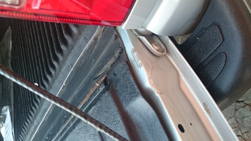

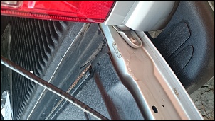

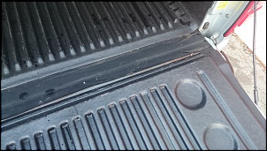

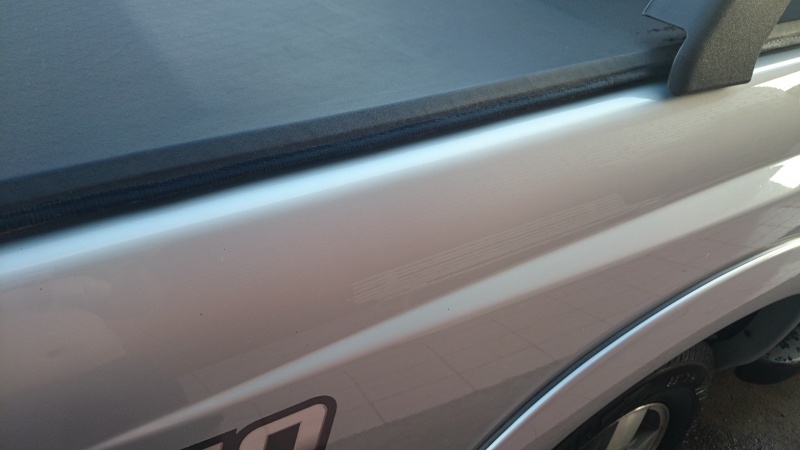

    Bom, chega de só perguntar! é hora de contribuir um pouco... kkk
    Eu estou lendo tds postagens do "manutenção caseira", ainda n terminei pq to tomando nota (ja q n sou nenhum especialista kkk) teve um usuario dono de uma f1000 azul
    se n me engano azulona, algo assim, deu preguiça de procurar... kkk
    Ele colocou uma capota maritima e disse q teve otima vedação de agua mas q de poeira não!
    entao, na minha s10 eu tive o msm problema e resolvi da forma mais simples!
    Entre a capota maritima eu coloquei uma fita dupla face, ela é uma espuma, n sei o nome!
    e entre a tampa e a caminhonete aonde entra 80% da poeira eu colei uma tira de couro falso!
    Ficou otimo, nunca mais tive problemas com poeira!
    segue fotos..
    na primeira da p ve a fita (só de mt perto)na segunda n da p ver a fita (p provar q n fica feio kkk)
    a terceira e quarta é o couro no lugar... a s10 tem aquele acabamento de plastico
    qnd o "couro"era novo ele ficava escondido dentro deles, com o tempo encolheu mas n perdeu sua função =D

    Na minha eu fixei a estrutura de alumínio com parafusos direto na borda da caçamba com porcas por baixo. A vedação ficou excelente por conta da pressão dos parafusos, porém a lona está ficando muito surrada.
    Essa vedação com a tampa não fiz, e realmente faz muita falta para estradas poeirentas.

    pois é... na verdade quase tda poeira vem de la..
    descobri pq estava com a caçamba molhada e peguei um pedaço de estrada de chão... ficou o rastro!

    A sim... E nela coloquei a espuma por causa do santo antonio q deixava um pequenoespaço

    Carlos.... a vedação da caçamba é bem interessante.
    A minha continua na mesma.... veda bem água.... mas empoeira tudo.
    Gostei das dicas.... abção.

    Opa! tinha q ajudar em algo... kkk
    a tira de couro na tampa é o segredo! =D
