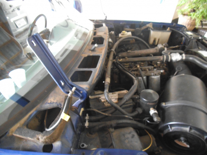

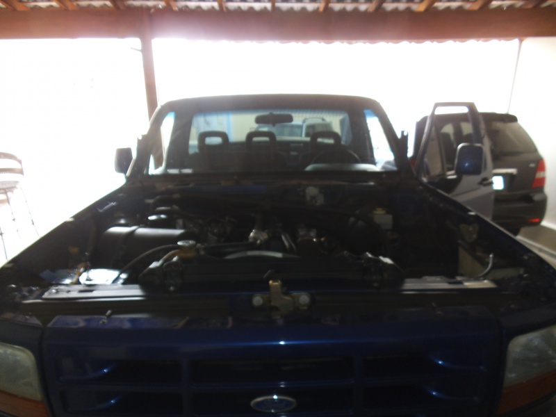

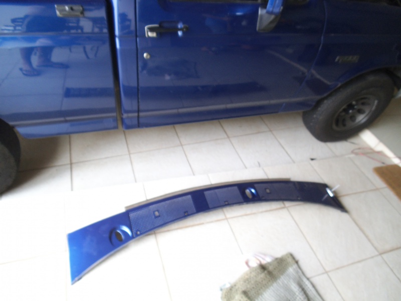

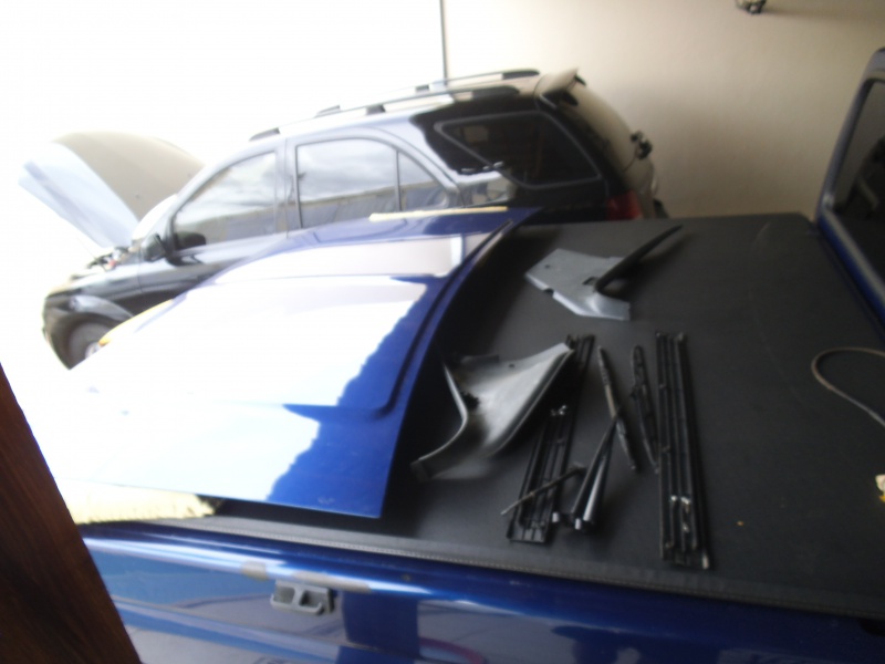

    drosssor51
    7 Anexo(s)
    Boa noite a todos....
    A falta do que fazer nas férias aliado a uma pequena infiltração de água na cabine da efe me levaram a isso..: :putz:
    Sempre desconfiei que poderia ter algum vazamento ou infiltração pela grelha.. ou churrasqueira que fica atrás do capô... mas nunca consegui tirar pois tem que retirar o próprio capô para sacar a grelha....
    as fotos....
    Anexo 491446Anexo 491447Anexo 491449Anexo 491451
    Tirei o capô fora e a grelha em busca da "lasqueira" da infiltração.....

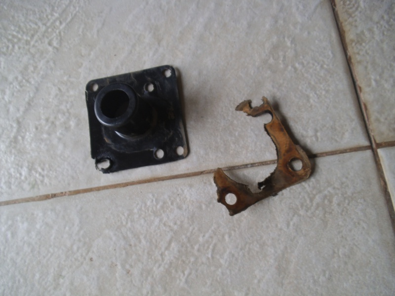

    Depois de muito procurar...... achei o danado.....
    Anexo 491450
    Essa é a junta e uma capa plastica de acabamento que ficam atrás do hidrovácuo ...... por estar rasgada... a água ia direto para o dentro da cabine e molhava aquela canaleta que onde passa o fio da luz de teto e fixa o sinto de segurança.
    O mais engraçado é que nem precisava ter tirado a grelha do capô...kkkkkk
    Aproveitei e dei uma bela limpada no local...
    Para resolver o vazamento... comprei uma folha de junta... e uma capa plastica como a da foto.. e um silicono preto de para-brisa automotivo... remontei o hidrovácuo.... pronto.
