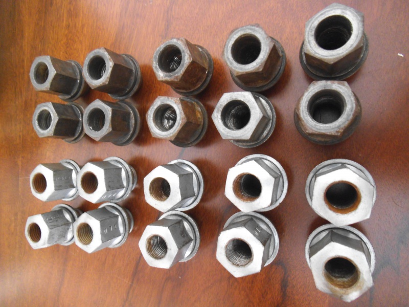

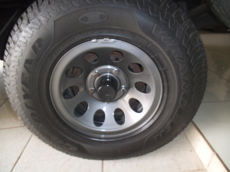

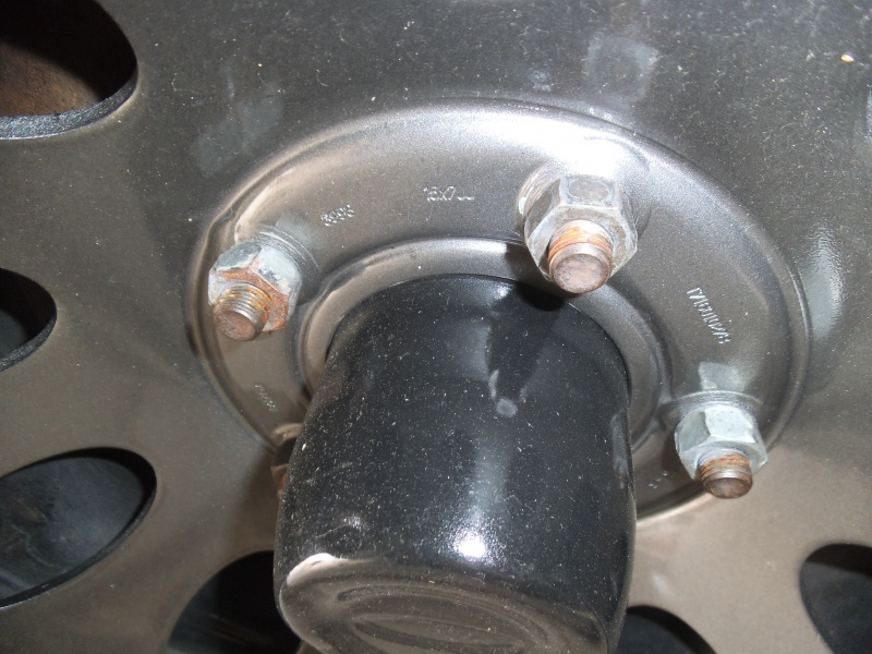

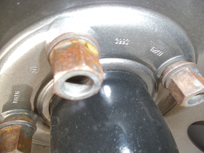

    Meu jogo de porcas de roda estava caído....começando a oxidar...
    Resolvi trocar...
    Queria um jogo de porcas que a borda da chave não chegasse nas rodas... as porcas da Ranger americana ficaram perfeitas.
    O inconveniente é que a chave agora é 19 mm....não mais 13/16" (21 mm).
    Facilmente resolvido.
    antes:
    Anexo 487340Anexo 487341Anexo 487342Anexo 487343

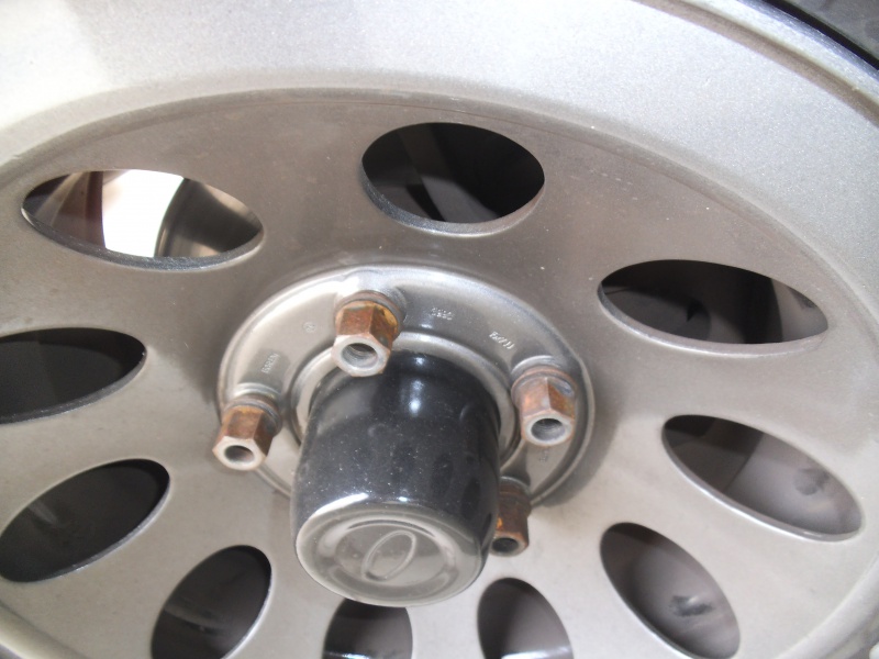

    Também já tinha usado um jogo de porcas com anel oscilante.... originais da F1000 com rodas de liga leve.
    Anexo 487344Anexo 487345
    Estavam um pouco enferrujadas.... mas nada grave..

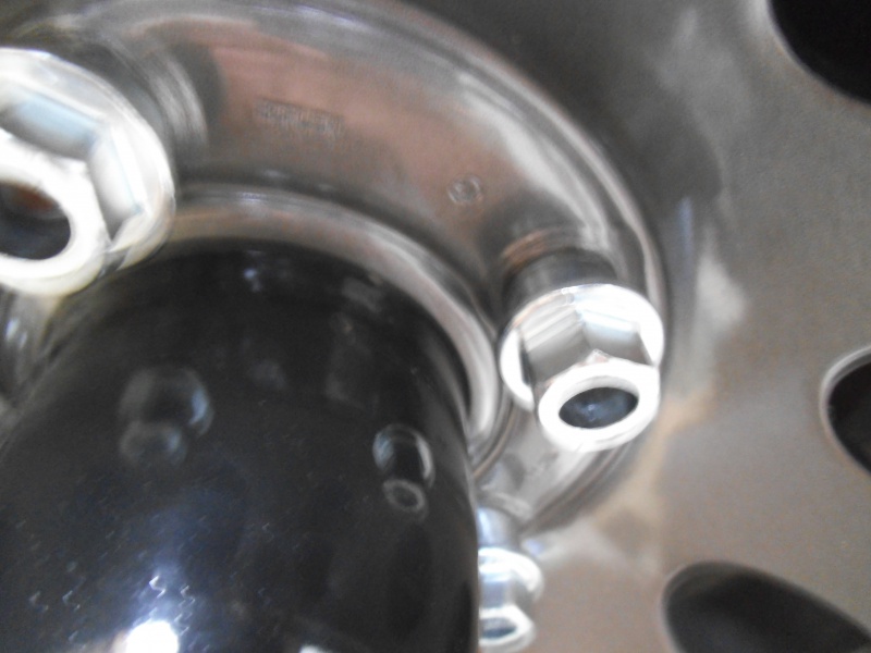

    Agora comprei um jogo de porcas da ranger americana e mandei fazer tratamento superficial, zinco branco... o mais baratinho que tem...
    O tratamento do jogo ficou em R$35...
    Anexo 487346Anexo 487347Anexo 487348Anexo 487349
    Anexo 487350Anexo 487351
    O resultado..
    abç.

    Bom dia Drossor, ficou tri com estas porcas. O assunto veio a calhar, possuo nas minhas duas F as rodas da turbo de fábrica até 1992, aquela aro 16. Estava tendo problemas com balanceamento nas rodas da Bala de Prata e a explicação era de que não estaria usando as porcas com anel deslizante. Diante disto, comprei no mercado livre as tais porcas cromadas e com anel deslizante. Na hora em que fui montar as porcas, tres delas, na mesma roda, quebraram ao apertar somente com a chave de roda. Minha pergunta é, onde conseguiste as tais porcas com anel deslizante que mencionaste que utilizaste no Fordão? São originais? Ainda as tem guardadas? Tem interesse em vender? Ainda não consegui o balanceamento e estou na iminencia de colocar pneus novos, então já queria fazer isto com o problema solucionado. As rodas chegaram a ficar com um torneiro por dois meses para ele modificar a base da furação para que as porcas cromadas conicas ficassem boas, mas não mexeu em nada e continuo na mesma. Se tiver oportunidade, por favor, posta uma foto das porcas com anel deslizante que possui. Ford abraço.
  • 18/12/2014, 11:43
    drosssor51
    Bom dia Zé....
    Tenho as porcas sim, estão guardadas...... São originais da F 1000 com rodas de liga.
    O único inconveniente é que estão um pouco oxidadas... Tem que tratar a superfície ou manter oleadas quando for à praia.
    Vendo sem problemas...
    Vou providenciar umas fotos... abç.

    Zé.... revirei minha caixa de porcas...
    Tenho as porcas com anel oscilante..... só que são 10 de um modelo e 10 de outro.... todas são porcas originais de excelente qualidade.
    A diferença esta na cabeça da por... uma delas é um pouco abaulada... e a outra é plana (não da nem para ver na foto).
    E também... a distância do cone fixo para o cone oscilante.... pouca diferença.....
    Usei assim.. por um tempo.
    QQuer coisa manda MP. Abç

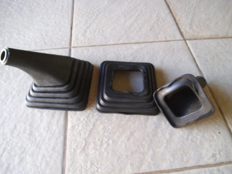

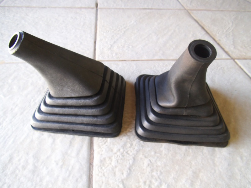

    Hoje comprei a coifa nova para tirar o ultimo rastro do meca que mexeu no câmbio.
    Não achei original nem na porta da esperança... somente a da F250... que é diferente.
    Comprei da marca Jahu... é uma empacotadora de peças.. ficou aceitável.. logo mais fotos...

    Sobre a coifa.. comprei a paralelinha mesmo.... abaixo vou por umas fotos...

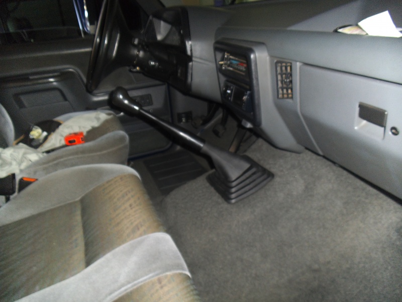

    Amigos............
    Atualizando.... fotos da coifa de câmbio substituída...
    Até que olhando com mais calma... sem estar com o sangue quente....:news-coffee:
    Minha coifa já estava bem deformada.... e a nova deu um UP na cabine...
    Lá vai..!
    Anexo 488757Anexo 488758Anexo 488759Anexo 488760
    Quando montei o interior deixei a coifa solta... prevendo a futura troca....
    Foi bem fácil de tirar..... porém... para parafusar a nova na base tive que levantar todo o estofamento...
    Foram umas 2 horas de trabalho....
    Se tivesse levado no meca... em 2 minutos ele cortaria o carpete e parafusaria a coifa nova...kkkkkkk
    Anexo 488761Anexo 488762
    Ah..... a marca da coifa é JAHU ao custo de 60 merreis.... teve um descontinho a vista..
    Abç. a todos
