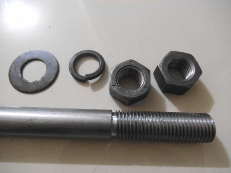

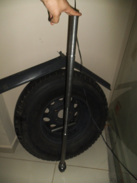

    Esse é o travamento que utiliza as furações originais do chassi... e fica perto do para choque...
    Dá para fazer uma mias perto da caixa de direção... mas é menor também...

    Essa barra eu não estou usando... se tiver interessado ....instalamos na nossa efe... .. Não deixe de prevenir amigo, pois é coisa séria...
    Se você quiser... passo o projeto para você.. só preciso pegar a barra em cima da casa.. hehehe... para copiá-la.
    grd abç
