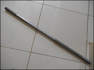

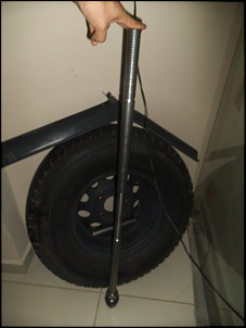

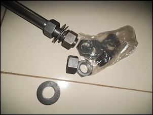

    Esse é o travamento que utiliza as furações originais do chassi... e fica perto do para choque...
    Dá para fazer uma mias perto da caixa de direção... mas é menor também...

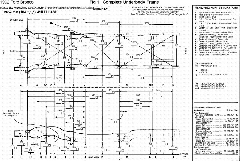

    edin, tem alguma coisa errada, pois as longarinas onde os parachoque são fixados é bem mais largo (cerca de 10cm) do resto do chassi, veja este desenho de um bronco...

    O chassis não é bem reto!
    São 92cm por dentro das longarinas e 103,5 cm por fora das longarinas, bem atrás do parachoque.
    valeu !!!!!!!!!!

    Citação Postado originalmente por YNAUE Ver Post
    Esse chassi muda da nossa, ele tem a parte de absorção de impacto na frente, e muda o tipo de fixação do para choque, não sei se as medidas servem pra comparar. Abraços
