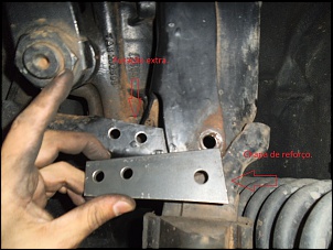

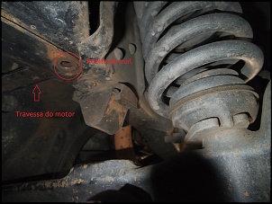

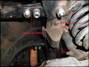

    Fala drossor, que rebite é esse? Abraços
    Oi XXXTripod, o tal rebite é o da travessa que ancora o motor, ficando na base do setor. Se olhares a F por baixo vais visualizar o setor e abaixo deste a orelha da travessa e o dito rebite que a fixa na longarina. Acontece que com o passar do tempo e com o esforço constante pelo esterçamento das rodas faz com que haja desgaste do rebite e do seu alojamento. Quando esta folga fica muito grande ocorre a trinca da travessa ao redor do rebite e aí a coisa só piora. Uma maneira simples de verificar se existe alguma folga é por o motor pra funcionar, não esqueça de frear muito bem a F e colocá-la em local plano, deitar embaixo dela e pedir para alguém de confiança gire o volante para os lados. Se tiver folga ela irá mexer a travessa inclusive com estalos. Ford abraço.

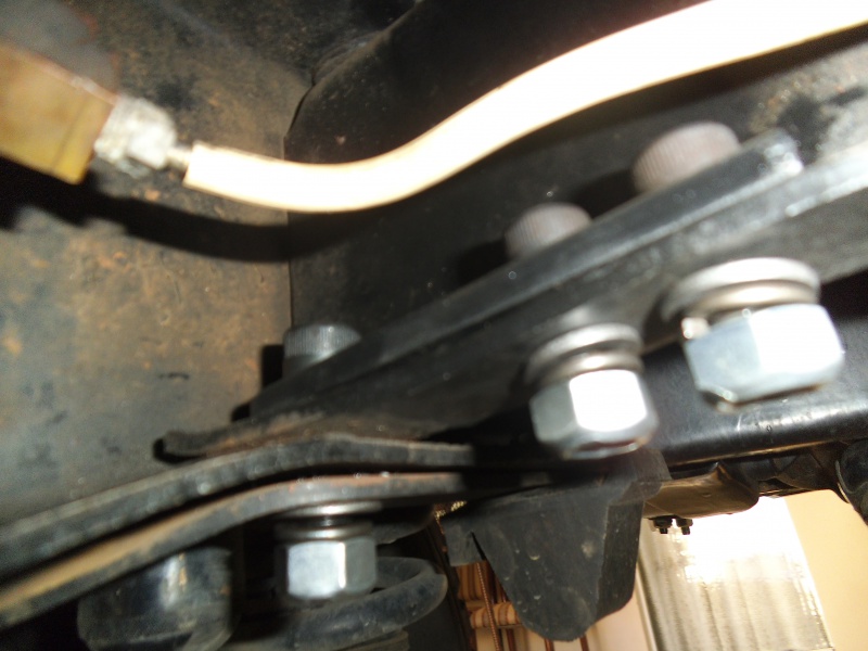

    Zeca....... o rebite é este.....
    A ultima foto da para ver bem..... Longarina L.E. + Travessa do motor + chapa reforço
    Parafusos adicionais M10 12.9 e o parafuso que substituiu o rebite M12 12.9
    ....se alguém quiser mais algumas fotos.. detalhes... é só falar..
    Abç.

    Citação Postado originalmente por drosssor51 Ver Post
    Abç.
    ficou bom ! se achar porcas de aço também seria melhor ! pela foto é porca comum estou certo ?

    Citação Postado originalmente por BrunoDallanora2013 Ver Post
    Bruno as porcas são de aço sim... classe 8.8 com cobertura de superfície, por isso a cor prateada e ainda são porcas torque.
    Elas é amassada para não sair mais...
    ata essas são boas ! por aqui quando encontro o parafuso que preciso de aço não encontro a porca de aço pro mesmo ´so ferro mole ai não adianta pq se puxa demias a porca se vai e solta bem facil ! tem umas porcas 12.9 de aço preto muito boas !
    a minha esta engraçado ali onde você trocou ela tem um rebite e na ponta é parafuso mas pelo que avistei veio de fabrica pq não tem marca de retirada de rebite e dos tres que botou o do meio ta sem nada só o buraco e tambem não tem marca alguma de rebite ou que possuia ali ! e mesmo assim não trincado , já do outro lado é tudo rebite ! do lado do setor !
    Bruno não sei de quais furos você está falando... mas os 2 furos na travessa do motor.. foi eu quem fez, não tinha originalmente.....

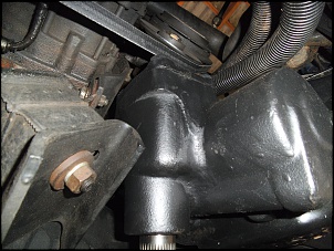

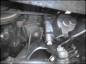

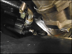

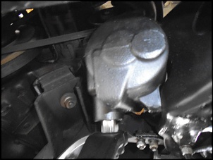

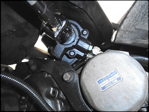

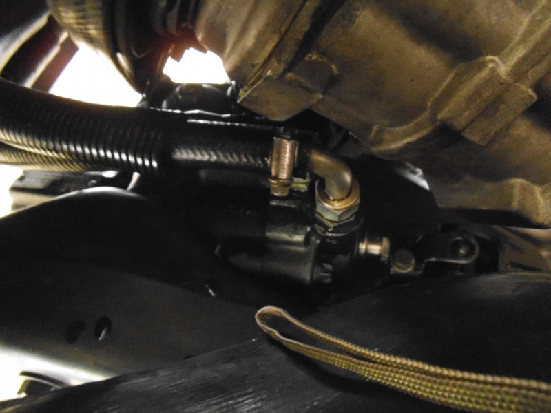

    Pessoal.... Peguei a F1000 com a caixa feita....
    Eu não sabia como era andar sem folga na direção....kkkkk
    Melhorou 90%..... tem uma pequena folga ainda, considerada normal pelos especialista.
    Segundo eles as esferas foram trocadas.... eixo e carcaça não.
    A empresa que fez o serviço, é caprichosa.... deu banho químico nas peças.... pintou a caixa de preto fosco...deixou o volante bem centralizado....
    Custo total, 980 dilmas....
    200 - Coluna de ligação VIEMAR.
    780 - Reparo TRW, porcas de ajuste novas, óleo novo, filtro novo e M.O.
    Até agora, estou satisfeito.
    logo mais fotos...
    Conforme citação acima.... as fotos da caixa de direção e coluna de direção viemar instalados..
    -dscf1963.jpg-dscf1965.jpg-dscf1968.jpg-dscf1966.jpg-dscf1967.jpg-dscf1968.jpg-dscf1971.jpg-dscf1972.jpg
    abç
