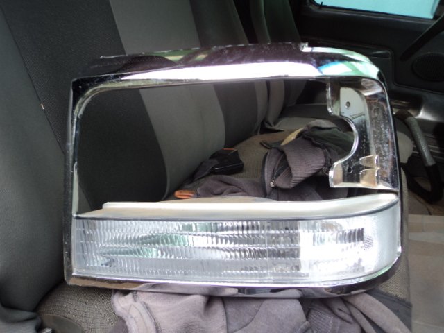

    Deixei tudo limpinho valei bem com gasolina, as mangueiras o intercooler, deixei sem nada de oleo. depois de uns 5 dias rodando tirei as mangueiras do intercooler pra ver e ate o momento não tinha nada de oleo. Apenas na Turbina que mostra pequena quantidade de oleo.
    Tbm fiz o embuchamento dos pinos da porta carona, que estavam batendo demais. e pense em uma porta pesada. apenas eu pra tira e colocar ela e olha que pra regular essa porta foi complicado.
    Um bendito monza freia bem na minha frente a uns tempo atraz. resultado 540 laskinha de prejuizo, na F foi apenas o pisca que estava mais que na hora de trocar a moldura trincou. e um detalhe no paralama.
    Agora ela esta com o Par de molduras e de piscas inferiores e superiores novos.
    Os Farois tem que polir poissão originais ainda.
    Breve trago mais novidades da Fmir
